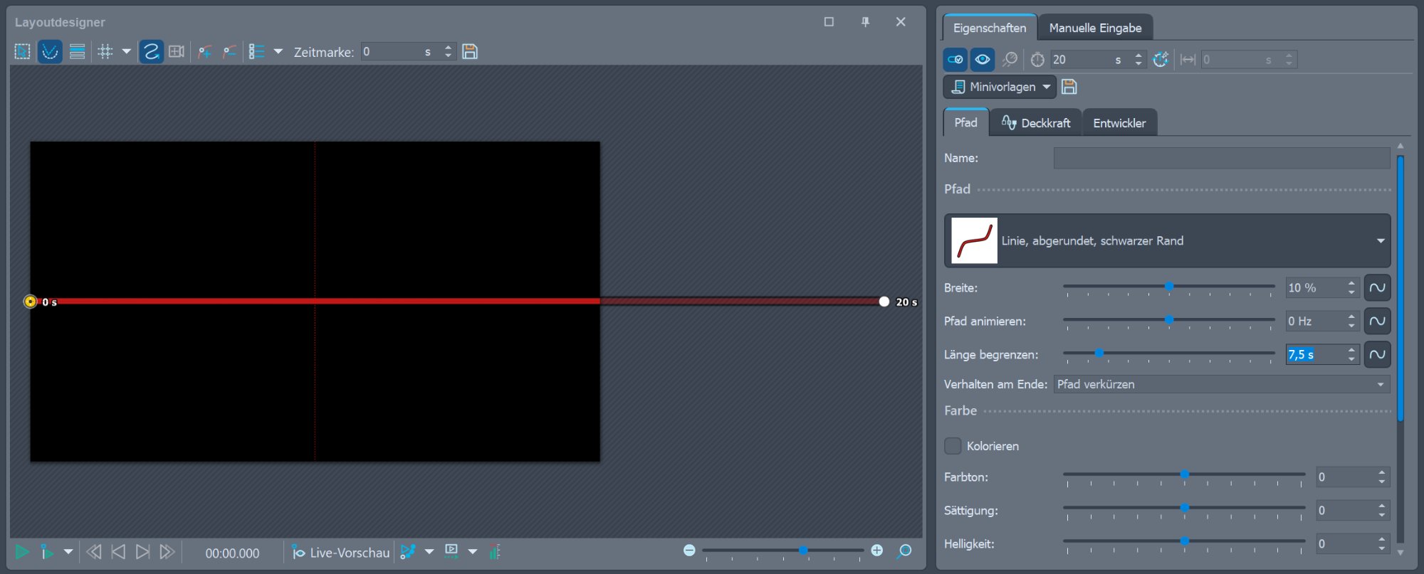

Ich bitte um Hilfe!
Ich habe ein Bild einer Eiswand in einer Eishöhle in Island, auf der man Jahreslinien sieht (aber nur wenn man es weiß)
Umsetzen möchte ich gerne eine laufende Linie, die an dieser Jahreslinie entlang läuft, sich aber am Ende wieder auflöst. Vielleicht kann ich mit zahlen erklären:
10 9 8 7 6 5 4 3 2 1
läuft von links nach rechts ins Bild und während 54321 noch zum rechten Rand läuft, verschwindet 10 9 8 76 vom linken Rand.
Ich glaube, ich habe das schon in einem Film gesehen, aber wooooo, ich such schon einige Zeit :roll:
Danke im Voraus
lg. aus Klosterneuburg
Jutta
Beiträge: 4054
Re: Linie
Vienna hat geschrieben: ↑Fr Apr 03, 2026 23:04 Ich bitte um Hilfe!

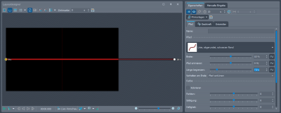

Ich weiß nicht, ob ich wirklich verstanden habe, wie es aussehen soll, könnte mir aber vorstellen, dass die Einstellungen wie im folgenden Bild ein Ansatzpunkt sein könnten:
