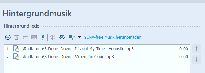

Beim Import einer Titelliste für die Hintergrundmusik (,m3u) wird die Musik nicht richtig eingespielt.
Es sieht aus wie ein richtiger import, aber dann steht bei allen Liedern als Länge 0:00s!
Der Klick auf den Lautsprecher im Hintergrundmusik-Menü funktioniert, man kann das Lied anhören!
Aber der Sound wird beim abspielen nicht wiedergegeben. Auch in der Hintergrundspur wird nichts angezeigt!
Manuell eingefügte Lieder funktionieren.
Als Test habe ich eine Playlist mit funktionierenden Liedern exportiert und dann wieder importiert! Import geht nicht!
Titelliste importieren funktioniert in Stages 2026 nicht!

Vielleicht habe ich das Problem nicht richtig verstanden. Aber klicke ich in den Einstellungen der Musik auf den mittleren Button Titelliste und wähle Titelliste speichern, so werde ich nach Dateinamen und Ablageort gefragt für eine Datei mit der Endung .asl. Das habe ich in einer Mustershow gemacht. Dann den Musiktitel gelöscht. Anschließend die abgelegte Liste über Titelliste importieren wieder eingefügt, OK betätigt und die Musikstücke waren wieder da in der vollen Länge, die Musik-Kurvenform wurde - wie immer beim Neueinfügen (leider nicht beim Öffnen alter Shows...) korrekt dargestellt. Das also funktioniert.
Was mich stutzig macht ist, dass bei mir die Titelliste die Endung .asl hat, Du schreibst von .m3u. Wie man da dran kommt, weiß ich nicht.
