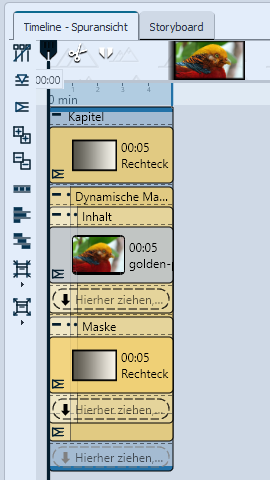

Ich verwende gerne die "Ausblendung stark" bei Bildern. Ist es vielleicht möglich, diese auch während der Bildanzeige zu verändern?

Sie meinen den Bildeffekt in der Kategorie "Masken", richtig?
Der Effekt selbst kann während der Laufzeit leider nicht verändert werden, da er nur 1x beim Start des Bildes auf dieses angewendet wird und dann Teil des Bildes ist.
Es gibt aber die Möglichkeit, den Live-Effekt "Dynamische Maske" zu verwenden, als Maske das Rechteckobjekt aus "Dynamische Formen". Diesem kann man eine "Weiche Kante" geben und diese wiederum mittels Kurve größer und kleiner werden lassen.
Im Screenshot sehen Sie ein kleines Beispiel mit einem weiteren Rechteck als Hintergrund.
