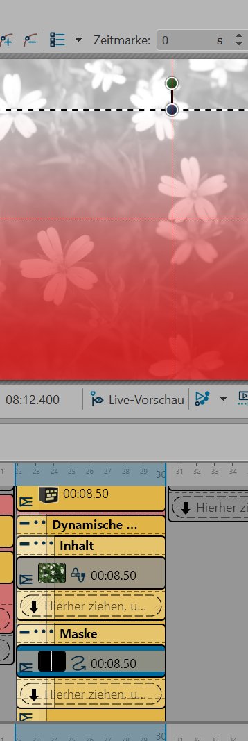

Wenn man den Aufbau wie folgt wählt: Kapitel mit Flexi-Collage, in dieser befindet sich ein 3-Farbenverlauf als Hintergrund dann folgt ein Masken-Effekt mit Bild, das eine Transparenz von 40 % besitzt und darunter eine Maske (Streifen-Maske), die nach oben ausläuft (s.Bild).
Im Layoutdesigner wird aber in der Anzeige die Transparenz des Bildes nicht mit berücksichtigt. Es wird ohne die Transparenz im Layoutdesigner dargestellt. Lässt man das Ganze dann ablaufen, dann wird es im Ablauf korrekt angezeigt. Man muss erst über die Live-Vorschau gehen und den Playhead richtig plazieren, um das Ganze dann richtig im Layoutdesigner dargestellt zu bekommen. Ist das so gewollt?

Ja, das ist so gewollt, denn, angenommen, Sie würden die Deckkraft des Bildes auf 0 setzen, dann würden Sie das Bild im Layoutdesigner-"Normal"-Modus überhaupt nicht sehen.

Kerstin Thaler hat geschrieben: Mo Apr 14, 2025 11:00 denn, angenommen, Sie würden die Deckkraft des Bildes auf 0 setzen, dann würden Sie das Bild im Layoutdesigner-"Normal"-Modus überhaupt nicht sehen.
Hallo Frau Thaler, danke erst einmal für die Rückantwort.
Sind Sie mir bitte nicht böse, aber Ihr Argument überzeugt mich nicht so ganz. Wenn man die Deckkraft eines Objektes auf 0 setzt, dann liegt es in der Logik der Sache, dass man es nicht sehen kann. Erhöht man die Deckkraft, dann kommt das Objekt wieder zum Vorschein. Deshalb müßte das Bild dann hier auch mit den angegebenen Deckkraft sichtbar sein.
Sei´s drum. Man hat ja die Möglichkeit mit der Live-Vorschau und dem Playhead. Und beim Ablauf ist ja alles wieder OK.
