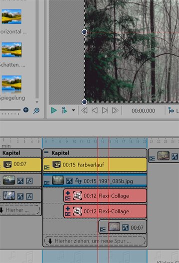

Bei mir gibt es immer noch Schwierigkeiten mit der Timeline
Reisender
Beiträge: 1407
Wohnort: Offenbach
Beitrag von Reisender »
ich habe immer noch einige Schwierigkeiten mit der Timeline, speziell dieses Mal mit dem Scrollen.

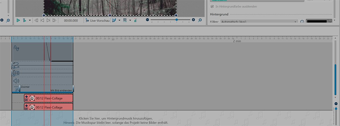

Der Aufbau (s. Bild) Kapitel mit mehreren Spuren. Klappe ich nun die Keyframe-Spur des markierten Bildes (s. Bild) auf, sehe ich nicht mehr das Objekt in der letzten (unteren) Spur. So weit, so gut, man muss eben herunterscrollen. Aber Ich kann mittels scrollen eben dieses Objekt nicht anzeigen lassen (s. Bild 2). Wenn man den Scrollbalken ganz herunterzieht, sieht man nur das Objekt in der vorletzten Spur (s. Bild 2). Ich muss erst kurz die Objekthöhe verändern, dann kann man wieder in der gleichen Konstellation zum letzten Objekt herunterscrollen. Mache ich da was falsch oder war das schon immer so. Ich meine nicht.
