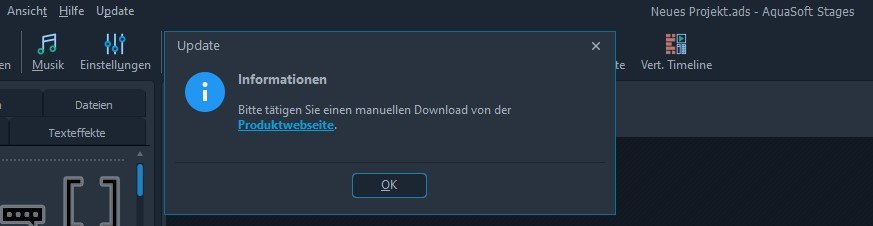

ich habe Stages 2024 (bei mir auf dem Rechner aktuell 15.2.04) gestartet und sehe den Hinweis auf ein verfügbares Update:

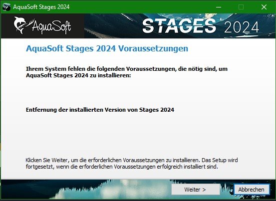

Bisher konnte ich den Update immer aus Stages heraus starten und durchführen, das scheint in diesem Fall nicht zu gehen. Ich habe die EXE-Datei wie vorgegeben über den Link im Popup von der Webseite auf den Rechner geladen, bekomme beim Start der Installation die Meldung
Bislang hat Stages den Update selbst organisiert. Hat sich das geändert, muss ich Stages 15.2.04 tatsächlich selbst manuell entfernen? Oder habe ich irgend etwas übersehen?
Für eine Info wäre ich dankbar. Ich habe den Vorgang erstmal abgebrochen, zumal ich nicht weiß, was genau ich denn da und wie entfernen soll.

Hallo Günther,
ich nutze die automatische Updatefunktion eigentlich nie, ich lade mir die Update-Datei herunter und speichere sie, so habe ich im Falle eines Falles Zugriff auf die bzw. eine Vorversion.
Bei der manueller Installation des Updates war es -so wie ich mich erinnere- schon immer so, dass die installierte Vorversion entfernt werden musste, aber dafür brauchst du ja nur auf "weiter" klicken und ggfs. nochmals Buttons bestätigen.
Ich finde, das ist kein großer Aufwand und als "Belohnung" habe ich ältere Versionen greifbar, die ich im Falle von Fehlfunktionen der Updateversion wieder installieren kann (Speicherplatz ist ja inzwischen kein Problem mehr, im Vergleich zu früheren Jahren).
Falls es dir aber "nur" darum geht, warum keine automatische Installation möglich ist, kann wohl nur AS dazu was sagen. Vielleicht liegt es an dem "Sprung" von .04 auf .07?

Hallo Klaus,
vielen Dank für Deine rasche Antwort. Ich habe nicht auf "weiter" geklickt, weil ich zunächst verunsichert war. Ich wusste halt nicht, weshalb das Verfahren geändert wurde und mir war auch nicht klar, was ich denn alles hätte entfernen sollen.
Ich verstehe Deine Antwort so, dass man bei "weiter" durch den Prozess geführt wird. Ich werde das mal angehen. Einen Hinweis seitens des Aquasoft-Teams, weshalb das Verfahren geändert wurde, würde ich begrüßen.
Danke nochmal und weiterhin viel Spaß und Erfolg mit dem Tool.
Beste Grüße
Günther
Beste Grüße
Günther
Win10Pro | 11th Gen Intel Core i7-11700K 32 GB RAM | GeForce GT710 | Stages aktuelle Version (Abo)
- Beiträge: 4044
Re: Update Stages 2024 von 15.2.04. auf 15.2.07
Das Setup prüft als Erstes, was noch erledigt werden muss, bevor die neue Version installiert werden kann. Wie Klaus schon sagte, wird hier zuerst die zu diesem Zeitpunkt bereits installierte Version deinstalliert. Es könnten theoretisch auch zu Windows gehörende Laufzeitmodule installiert werden, wenn festgestellt wird, dass sie fehlen, um unsere Programme laufen zu lassen. Das hatten wir auch schon.
Unten über den Buttons steht immer, was zu tun ist. Einen Grund zur Verunsicherung gibt es also eigentlich nicht.
Die ausschließlich manuell Update-Option ist nur vorübergehend, weil dem Updater der Version 15.2.05 selbst eine Datei fehlt, um laufen zu können.
Wenn wir davon ausgehen können, dass die meisten Anwender diese Version nicht mehr installiert haben, wird das automatische Update wieder freigeschaltet.
