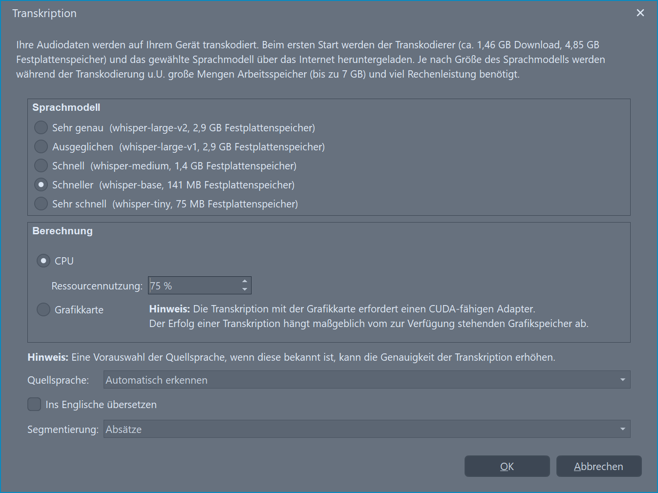

Ich habe mich mit "Transkription erstellen" versucht.
Habe ein kleines Video mit gesprochenem Text eingefügt und die automatische transkribierung gestartet.
Nach einer Weile erscheint "Transkribierung fertig". Wenn ich dann auf Einfügen klicke wird mir gesagt "nichts zum einfügen vorhanden.
Nach mehreren Versuchen habe ich aufgegeben. Was mir noch aufgefallen ist: Nach meinen Versuchen habe ich ca. 6 GB mehr auf meiner Festplatte belegt als vorher. Scheinbar durch meine Versuche.
Kann mir jemand helfen?

Wenn Sie die Transkribierung zum ersten Mal benutzen, wird auf alle Fälle erstmal unser Transkriptor heruntergeladen.
Danach kommt das von Ihnen gewählte Sprachmodul dazu, das je nach Sprache auch unterschiedlich groß sein kann.
Es kann sogar vorkommen, dass Sprachpakete in verschiedenen Sprachen heruntergeladen werden, wenn im Video oder Sound mehrere Sprachen vorkommen, bzw. die dahintersteckende KI meint, verschiedene Sprachen zu erkennen.
Diese Info finden Sie sinngemäß auch auf dem Transkriptionsdialog: Warum Sie keine Ergebnis bekommen haben, kann ich leider nicht beantworten.

Das Transkriptionsmodul wird als Zip-Datei nach %temp%\as_webcache\Stages15 heruntergeladen, nach %localappdata%\AquaSoft\Stages15\tools ausgepackt und von dort aus ausgeführt.
Alles was zu den Sprachpaketen gehört, wird unter %userprofile%\.cache gespeichert. Auf den Inhalt dieses Ordners haben wir keinen Einfluss, wir liefern "nur" die Schnittstelle.
Sie können das alles versuchsweise löschen, vielleicht hat sich was verhakt. Aber am den erneuten Download beim nächsten Transkribierungsversuch führt kein Weg vorbei.
Die erzeugte Transkription liegt nicht auf der Festplatte, sondern wird Teil des Videoobjektes und ist im Textfeld des zum Video- oder Soundobjekt gehörenden Text-Tabs zu finden. Wenn Sie das Projekt nicht speichern, ist sie also nicht mehr da. Da muss nichts gelöscht werden.

Erst mal vielen Dank für die Tipps, Frau Thaler.
Ich habe mir das mal genauer angeschaut. Keine Anzeichen für übermäßigen Festplattenverbrauch gefunden.
Dann habe ich nochmal mit einem kleinen Video getestet.
- ich sehe. das das Sprachmodell scheinbar ordnungsgemäß heruntergeladen wird.
- das Paket wird dann installiert.
- verarbeite Audiodatei
- nach 1,2 Sekunden bekomme ich angezeigt, dass die Transkription abgeschlossen sei.
- nach einem Klick auf "Einfügen" bekomme ich gesagt "zur Zeit keine laufenden Transkriptionen".
