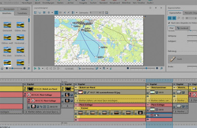

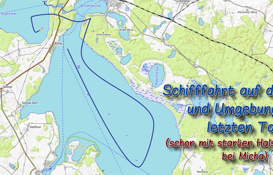

bearbeite gerade eine ältere DS, die mit Version 12 erstellt wurde. Dort liegen Karten und auf denen liegen dekorierte Pfade. Karte und Pfad liegen in einer Flexi-Collage (s. Bild 1 - markiertes Objekt). Wenn man den dekorierten Pfad oder das ganze Kapitel, in dem Karte und Pfad sich befinden anklickt in der Timeline, dann wird auch alles korrekt angezeigt. Beim Abspielen im Vollbildmodus jedoch verschiebt sich der Pfad deutlich nach rechts (s. Bild 2). Dies ist mir jetzt mehrmals aufgefallen. In der Live-Vorschau ist es jedoch korrekt, nicht aber, wenn man das Ganze rendert. Dann ist im Video wieder die Verschiebung zu sehen.

so, nach einigem rumprobieren, weiß ich woran es liegt.
Im Kapitel zuvor liegt ein "Bokeh am Rand-Effekt" (S. Bild). Wenn ich den einen kleinen Tick zuvor ausblende über die Transparenz, dann stimmt der dekorierte Pfad im nachfolgenden Kapitel wieder. Nach meinem Dafürhalten sollte das aber nicht so sein. Der Bokeh-Effekt stand übrigens auf "Liegen lassen".
