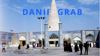

Ich möchte Schriften hinter Objekten, gemeint sind Personen oder Architektur als Videos, vorbeilaufen lassen. Ich habe bei YouTube Beschreibungen gesehen, wie man das mit mit DaVinci Resolve machen kann, möglicherweise gibt es auch bei Video Vision (oder Stages) Lösungen für das Problem.
Hier ein Beispiel mit DaVinci Resolve. Das Grab des Daniel in der Löwengrube in der Nähe von Susa im Iran. Hier läuft die Schrift seitlich ein, man kann sie auch von unten nach oben laufen lassen.
Ich war schon öfter überrascht, was mit Aquasoft alles möglich ist, da würde es mich nicht wundern, wenn auch hier die 300 € für DaVinciResolve eine Fehlinvestition wären ;-).
Viele Grüße .. Josef

da hatte ich also richtig vermutet, dass es auch mit Aquasoft möglich ist, Text hinter Objekten zu verstecken, und wie toll das Nadine hinkriegt!
Als einzige Möglichkeit bei Aquasoft hatte ich gefunden, dass man hinter einem aufrecht stehenden Würfel Text und Vögel vorbeiziehen lassen kann, das war's dann.
Nach der Variante 3 mit der Fusion Page ab 12:50 ist mein Video erstellt.
https://www.youtube.com/watch?v=nrK1MnERZzs
