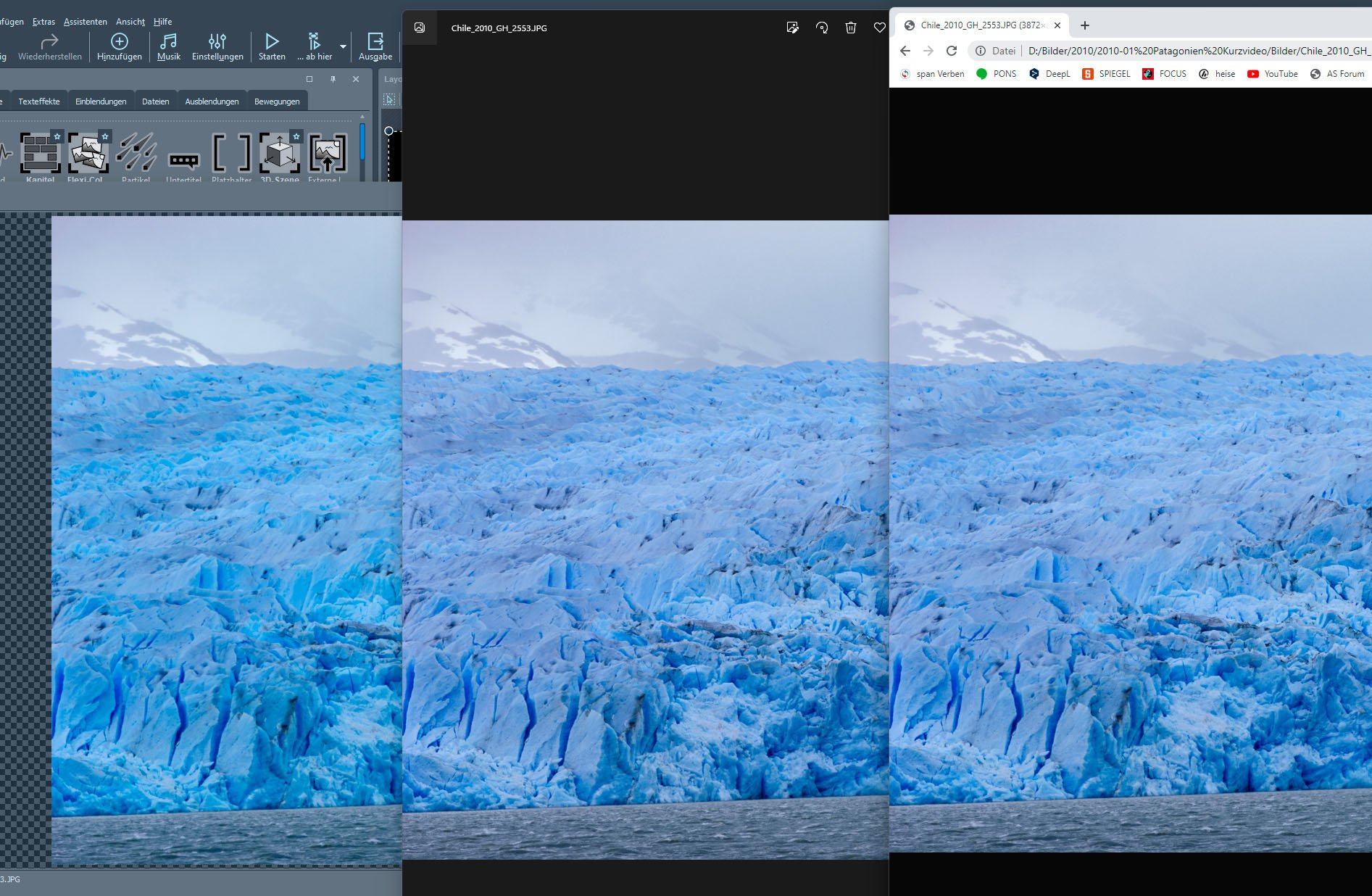

Ich habe einige alte Fotos neu bearbeitet und dann in eine Diashow eingefügt. Die Bilder sind normale jpgs mit sRGB als Farbraum.
Dabei ist mir aufgefallen, dass Stages (2023 und 13) die Bilder auf meinem Monitor mit einer erhöhten Sättigung der Farben und einer Farbverschiebung der Blautöne Richtung Grün anzeigt im Vergleich zur Windows Fotoanzeige oder auch Chrome. Auch das erstellte Video zeigt den gleichen Effekt.
Bei meinem Monitor handelt es sich um folgendes Gerät: BenQ PhotoVue Monitor SW270C 68,58 cm (27 Zoll) Monitor (LED, WQHD, 2560 X 1440 Pixel, USB Typ-C, AQCOLOR Technologie, 99% Adobe RGB, 16bit 3D LUT, IP. Der Monitor ist kalibriert.
Der Falschdarstellung tritt sowohl im sRGB als auch im Adobe RGB Modus auf.
Vermutlich hat die Falschdarstellung etwas damit zu tun, dass Stages das IC-Profil des Monitors ignoriert oder falsch interpretiert.
Dafür gibt es zwei Hinweise:
  • Ich kann im FastStone Image Viewer die gleiche Farbdarstellung wie in Stages erzeugen, wenn ich unter Einstellungen im Reiter CMS "Automatisch erkennen und Monitor Farbprofil verwenden" ausschalte.
  • Auf einem unkalibrierten Laptop ergibt sich kein Unterschied in der Farbdarstellungen zwischen Stages und der Windows Fotoanzeige.
Meine Frage ist daher: Wie kann ich Stages zur Verwendung des Monitor Farbprofils bringen?

Meine Bilder wurden in Lightroom entwickelt und im Farbraum SRGB abgespeichert. Sie sehen in Lightroom/Photoshop und in der Windows Fotoanzeige (sowie Chrome, dxo Photolab, Luminar im Bearbeiten-Modus) auf meinem Monitor gleich aus. In Stages und Paint 3D (was ich aufgrund Deines Post ausprobiert habe) sind die Farben, wie in meinem Post beschrieben, verschoben. Bei FastStone Imager Viewer hängt es von den angeführten Einstellungen ab.
Ich komme also zu einem anderen Ergebnis als Du bei Deinen Test.
Meine Vermutung ist daher, dass die unterschiedliche Darstellung nichts mit dem Farbprofil des Bildes, sondern mit den unterschiedlichen Monitoren bzw. Monitorprofilen zu tun hat.
Gerd

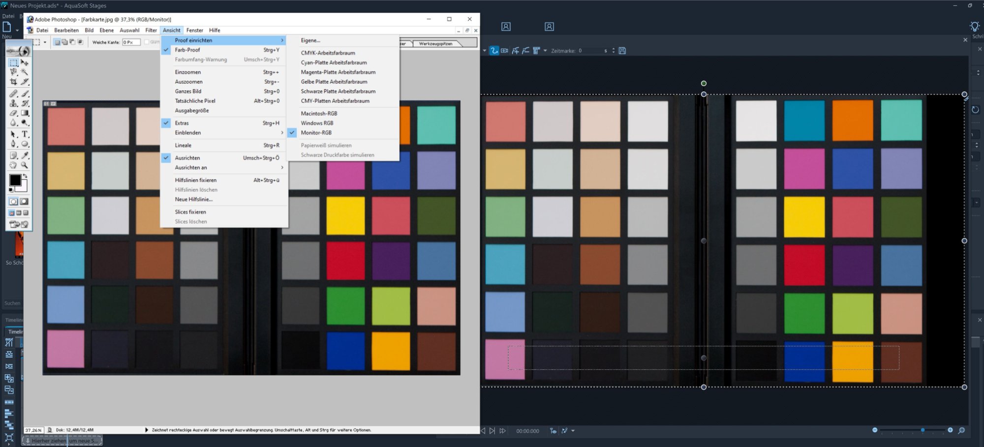

Als Beispiel habe ich meine Farbkarte in Photoshop und Stages parallel auf dem Monitor.
In Photoshop habe ich den Farbproof einmal auf Windows RGB und einmal auf mein Monitor RGB (deutlich größerer Farbumfang als sRGB) eingestellt.
Das Bild der Farbkarte ist mit dem ICC-Profil sRGB gespeichert.
Man sieht, daß die Farben des Proofs mit Monitorprofil mit denen in Stages übereinstimmen.
