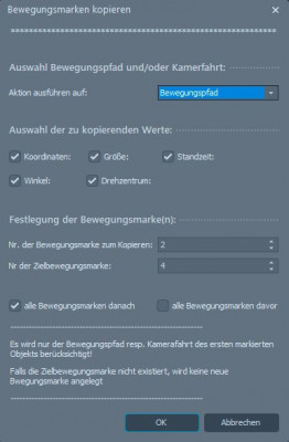

Reisender hat gefragt, ob es möglich ist, ein Script zu erstellen, mit dem man einzelne Bewegungsmarken eines Pfades kopieren kann (sieh 1. Post).
Ich habe mich letzten Winter ein wenig mit dem Datenmodell von Aquasoft beschäftigt. Mein Ziel war eigentlich, aus einem meiner Objekte mit mehreren Bildern eine Intelligente Vorlage zu erstellen. Ich habe dies aber bald wieder aufgegeben, da es mir für meine privaten Zwecke zu aufwendig erschien.
In den letzten Tagen habe ich aber dann doch einige Mußestunden genutzt, um zu sehen, wie weit ich mit den damals angelesenen Kenntnissen bei der Umsetzung der Anforderung von Reisender komme, wobei ich dazu sagen muss, dass ich bereits seit einer Ewigkeit nicht mehr programmiert habe.
Das Ergebnis meiner Bemühungen findet man in einem Script, das man, wie weiter unten beschrieben, downloaden kann.
Das Script wird über das Menü „Aktion“ aufgerufen. Es wird nach „ok“ auf dem ersten in der Timeline markierten Objekt ausgeführt.
Man kann dann auswählen, ob man den Bewegungspfad oder die Kamerafahrt bearbeiten will, welche Sektionen der Bewegungsmarke kopiert werden sollen, und ob die Bewegungsmarke nur auf eine bestimmte andere oder alle davor bzw. dahinter kopiert werden soll.

- Das Kopieren funktioniert nur für Bewegungsmarken innerhalb desselben Pfades.
- Bei einer fehlerhaften Eingabe – z.B. wenn man eine Kamerafahrt für eine 3D-Szene auswählt oder die Nr. einer nicht vorhanden Bewegungsmarke einträgt – erfolgt keine Aktion (es gibt also keine Fehlermeldungen).
- Das Script funktioniert erst mit Stages/Vision ab Version 12.
Wer das Script ausprobieren möchte, kann folgendermaßen vorgehen:
- Download der Datei „CopyBW_Aktion.sss“ aus Google Drive:
https://drive.google.com/file/d/1KodxSV ... IrpIA/view
- Verschieben (oder Kopieren der Datei) in „C:\ProgramData\Aquasoft\Stages13\scriptlets“
Das Verzeichnis muss i.d.R. angelegt werden. Wer Vision oder eine andere Version nutzt, muss den Programmnamen entsprechend anpassen.
- Nach Neustart von Stages/Vision sollte der Menüeintrag „Kopieren von Bewegungsmarken“ unter „Aktion“ vorhanden sein.
Die Nutzung des Scripts erfolgt ohne Gewähr und ohne Support.

Hallo khg1,
das ist ja eine tolle Arbeit. Ich werde am Wochenende es einmal testen.
Vielen Dank dafür.
Vielen Dank dafür.

habe es herausgefunden. Bei mir ist es Benutzer\AppData ......
ps. ES scheint zu funktionieren, komme aber noch nicht so ganz klar. Werde später noch ein wenig probieren. Es ist aber schon toll, was Du gemacht hast.

Hallo Gerd,
es funktioniert. Ich wünsche mir aber, dass AS mal ein Video über scriptlets in das Netz einstellt. Da gibt es bestimmt viel Interesse dafür.
Noch einmal vielen, vielen Dank für Deine Arbeit.

Ich habe mir das Scriptlet zum Kopieren von Bewegungsmarken noch einmal angeschaut.
Hauptnachteil war, dass man eine Bewegungsmarke nur innerhalb eines Bewegungspfades kopieren konnte. Ich habe das Scriptlets daher noch einmal überarbeitet und funktional ergänzt:
%appdata%\AquaSoft\>>AS-Programm<<\presets\scriptlets\ kopieren.
Ich nutze das Scriptlet übrigens hauptsächlich dafür, die Bewegungsmarken von z.B. 3D-Objekten, die mir AS im Layout Manager nach einer internen Logik platziert, wieder auf die Postion der 1. Marke zurückzusetzen ("1- 20"), wenn ich beispielsweise das Objekt nur mit einer Rotation versehen will.
*Anm.: In einem Script(Pfad-Effekt) benutzt AS "AddError" aus der Klasse TErrorItem. Ich kann aber auch in diesem Script keine für den Anwender sichtbar Anzeige oder ein Schreiben in ein Log-File des ErrorItems erkennen. ShowMessage('irgendein Fehler') scheint nicht implementiert zu sein. Die einzige Möglichkeit, Fehlermeldungen auszugeben, die ich gefunden habe, ist "raise Exception.Create(ErrorMeldung);". Ich habe Sie aber nicht eingebaut, da Sie eigentlich zum Abfangen von Programm und Datenfehlern und nicht von Benutzerfehlern gedacht ist.
- Es ist jetzt möglich eine Bewegungsmarke eines Pfades auf Bewegungsmarken eines anderen Pfades zu kopieren. Dazu ist es natürlich notwendig zwei Objekte mit Bewegugnspfaden zu markieren. In der Dialogbox des Scripts kann man dann auswählen, ob man vom 1. auf das 2. oder vom 2. auf das 1. Objekt kopieren will.
- Zusätzlich zu den bereits vorhanden Auswahlmöglichkeiten kann man jetzt auch die Übernahme des Pfadtypes auswählen.
- In dem alten Script konnte man als Ziel nur eine Bewegungsmarke eingeben und hatte zusätzlich die Möglichkeit "davor" oder danach "auszuwählen". In der neuen Version kann man mehrere Bewegungsmarken separiert durch ";" oder "," und/oder Intervalle von Bewegungsmarken mit Hilfe von "-" eingeben, also z.B. "1-3;5,7". In diesem Fall wird die ausgewählte Bewegungsmarke auf die Bewegungsmarken 1,2,3,5 und 7 kopiert, sofern diese existieren. Liegt die rechte Begrenzung eines Intervalls außerhalb des Pfades, so werden keine neuen Bewegungsmarken angelegt, "1-20" kopiert z.B. die ausgewählte Bewegungsmarke auf alle Bewegungsmarken eines Zielpfades mit 11 Bewegungsmarken.
- Ich habe ein Logging mit (hoffentlich) aussagekräftigen Fehlermeldung und Warnungen eingebaut. Leider habe ich aber keine Möglichkeit gefunden diese Meldungen an den Benutzer weiterzuleiten*. Man kann sie nur im Entwicklermodus im Steuerelement "Scripting-Umgebung" lesen.
