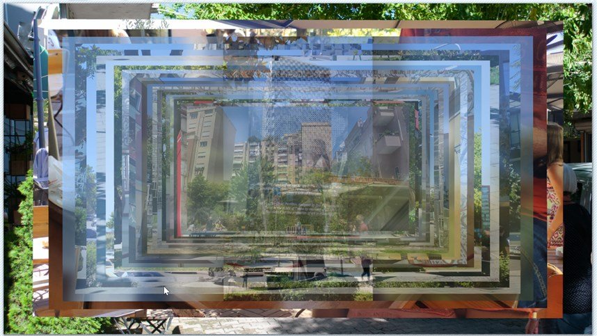

irgendwie versteh ich den Bilderstapel nicht:
Ich hab ein Bild mit Übergang "Liegen lassen, nicht ausblenden"
danach einen Bilderstapel.
Lasse ich das laufen, dann werden am Anfang des Bilderstapels zunächst mal alle Bilder des Stapels "ineinander" geladen
dargestellt, das möchte ich nicht sehen sondern zu dem Zeitpunkt den Stapel einblenden wo das erste Bild dann
vollständig angezeigt wird.
Dies ist nach ca. 2sek. der Fall. Ich hab dann in der Deckkraft Kurve des Bilderstapels also 2sek. lang
die Deckkraft auf 0% und danach über 3 sek auf 100% hochgezogen.
Das nützt aber nix, trotzdem bekomme ich immer noch die gleiche Ausgabe.
Warum ist das so?

Das liegt vermutlich daran, dass die Bilder eine Einblendung mit Alphablending haben. Wenn Du stattdessen die Einblendung der Bilder auf "Keine Einblendung" einstellst, sollte es wie gewünscht funktionieren.

Re: Bilderstapel
Hallo khg1,
ja, die Bilder haben Alphablending, nein es funktioniert auch nicht wenn ich das auf Einblendung "Keine" ändere
Hab mir jetzt anders beholfen:
ich hab das Bild vor dem Bilderstapel auf Ausblendung "liegen lassen" gestellt
damit das "hinter" den Bildern im Stapel gezeigt wird.
dieses Bild dann zusätzlich in eine höhere Spur kopiert, die Dauer um 3,5 sek. verlängert, um diese Zeit überlappt das nun den Stapel
und die Ausblendung auf Alphablending.
Damit funktioniert das nun wie gewünscht, es wird erst auf den Stapel übergeblendet wenn dieses merkwürdige laden abgeschlossen ist
und das erste Bild im Stapel vollständig angezeigt wird.

Bei mir soll der Bilderstapel auf einem Video liegen, sieht genau so aus wie bei KlaRi, auf dem ersten Bild was wegezogen wird liegen (vermutlich) alle anderen Bilder des Stapels in falschen größen. Die verschwinden wenn das erste Bild weggezogen wird.. Hatte ich auch kurzzeitig am Schluß. Mußte mir auch mit einer zusätzlichen Spur behelfen!

Re: Bilderstapel
Dieses "merkwürdige Laden" sind die Einblendungen. Die muss für alle Bilder im Bilderstapel auf "keine" gesetzt sein.
Bei einem "Einspurer" muss das vor dem Bilderstapel liegende Bild auf "Liegen lassen" gesetzt bleiben.
In dieser Konstellation ist die Show zu ende, wenn der Bilderstapel abgearbeitet ist. Das funktioniert einwandfrei.
Um das Hintergrundbild länger anzuzeigen, als der Bilderstapel umstapelt, geht es nicht ohne eine zuätzliche Spur.

Re: Bilderstapel
Spuren sind kein Behelf. Wenn sich im Hintergrund etwas bewegen soll, z.B. ein Video oder ein animierter Hintergrund jeglicher Art, und im Vordergrund etwas anderes stattfindet, sind sie unumgänglich.
Re: Bilderstapel
Um den Hintergrund geht es nicht wirklich, der Bilderstapel fängt merkwürdig an siehe Anlage. Der Baum wird als erstes nach Rechts weggezogen, trotzdem liegen verschiedene(alle?) Bilder vor dem ersten Bilderstapelbild(Baum). Diese Falschbilder Verschwinden nach 2-3 Sekunden und es sind nur Bilder aus dem Stapel, keine liegen gelassenen Relikte. Vermutung: Ich habe die Reihenfolge, Anzahl und Länge der Bilder mehrfach im Stapel geändert(Keine Einblendung, nix liegen gelassen)=Falschbilder. Habe jetzt einen neuen leeren Bilderstapel erstellt, alle Bilder gleichzeitig von alt nach neu verschoben, alt gelöscht=Funktioniert. Trotzdem ist da ein kleiner Wurm drin, nicht nur bei mir.

Re: Bilderstapel
Ich bitte Sie, eine kleine Beispielshow an unseren Support zu senden, damit wir uns das anschauen können.
