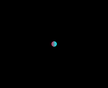

Ich weiß nicht, welches Vorgehen Ingenius letztlich für sein Vorgehen gefunden hat, einen Würfel nacheinander um die 3-Achsen des Raumes rotieren zu lassen.
Ich möchte aber kurz die Lösung vorstellen, die ich vorgeschlagen habe:
Im ersten und zweiten Schritt gehe ich genauso vor, wie es Ingenius in seinem ursprünglichen Post geschrieben hat: Man lässt den Würfel 1) zunächst mit 360 Grad um die y-Achse drehen und kippt ihn dann 2) mittels einer zweiten 3D-Szene um 90 Grad um die „unbeteiligte“ z-Achse mit dem gewünschten Ergebnis, dass sich der Würfel jetzt um die x-Achse dreht.
Im dritten Schritt soll sich der Würfel um die z-Achse drehen. Dazu hat Ingenius den Würfel um 90 Grad um die x-Achse gekippt, was jedoch nicht das gewünschte Ergebnis bringt.
Um den Würfel aus der Drehung um die x-Achse in eine Drehung um die z-Achse zu überführen, muss man ihn stattdessen um 90 Grad um die y-Achse drehen.
Das hört sich zunächst widersinnig an. Folgendes Gedankenexperiment zeigt aber, warum dem so ist: Wenn ich einen jungfräulichen Würfel ohne „Vorgeschichte“ zunächst um 360 um die x-Achse drehe und ihn jetzt in eine Drehung um die z-Achse überführen will, dann gehe ich natürlich analog zu dem von Ingenius aufgestellten obigen zweiten Schritt vor. Dort wurde der Würfel um die „unbeteiligte“ z-Achse gekippt. Entsprechend muss ich ihn jetzt um die „unbeteiligte“ Achse kippen und das ist eben die y-Achse
Dass der Würfel bei dem von Ingenius gewünschten Effekt bei diesem dritten Schritt bereits eine „Vorgeschichte“ hat, spielt bei dem Vorgehen keine Rolle: es ist für die resultierende Bewegung egal, ob die Bewegung um die x-Achse durch eine Veränderung des x-Winkels erzielt wird oder das Resultat zweier kombinierten Drehungen (Drehung um die y-Achse + Kippen um die z-Achse) ist.
In dem GIF sieht man einen transparenten Würfel mit kleiner Kugel als Mittelpunkt nach dem beschriebenen Verfahren zunächst um die y-Achse, dann um die x-Achse und zum Schluss um die z-Achse rotieren:
