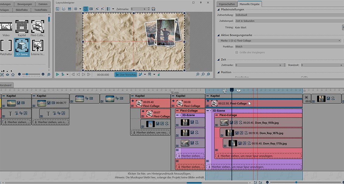

trotz des schönen Wetters sitze ich gerade an einer DS und habe ein Problem.
Ich möchte 3 Bilder (2 Hochkant und 1 Querformatbild) erst kurz auf einen kleinen Bilderstapel einfliegen lassen und dann in einem weiteren Schritt aus den 3 Bildern ein kleines Bilderhaus (Analog Kartenhaus) in 3D bauen und anschließend drehen. Das klappt auch alles ganz gut, nur eine Kleinigkeit am Anfang stört gewaltig.
Wie im Bild sichtbar, befinden sich die 3 Bilder in einer Flexi-Collage und diese wiederum in eine 3D-Szene. Wenn ich die Bilder jetzt über Bewegungspfad einfliegen und stapeln lasse, dann müssten sich die Bilder aufeinander stapeln. Ohne 3D-Szene tun sie das auch. Mit der 3D-Szende blitzt immer kurz das einfliegende Bild als unterstes Bild kurz auf bevor es sich stapelt. Ist das normal? Oder wie kann man das umgehen. Die 3D-Szene brauche ich ja noch anschließend für das kleine Bilderhaus.
Über Tipps wäre ich dankbar.
Reisender
Beiträge: 1407
Wohnort: Offenbach
Re: Probleme mit der 3D-Szene
Beitrag von Reisender »
Sorry ich habe es rausbekommen.
Ich war ja in der 3D-Szene. Da muss man natürlich die Bilder im Stapel auch räumlich anordnen. Ich hatte das übersehen. Wenn man den Z-Wert, der normal auf 50 steht leicht verändert auf 49,xx, dann stimmt alles wieder.
