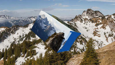

ich habe jetzt ein wenig mit dem 3D-Quader getestet und bin dabei auf einen unerwünschten Effekt gestoßen, der sporadisch auftritt, manchmal wieder verschwindet.
Beim Abspielen (Vollbild oder im Layout) erscheint auf einer beliebigen Seite des Quaders, manchmal auch auf zweien gleichzeitig, der im Anhang gezeigte Effekt: eine in der Hintergrundfarbe gehaltene Form erscheint und klappt auf und zu (verdeckt erst fast das ganze Bild und wird dann zur Mitte zusammengeschoben), beim Screenshot im Anhang ist es die rechts unten zu sehende Seite.
Alle 6 Bilder im Quader haben keine Einblendung und alphablending als Ausblendung, das Seitenverhältnis steht auf "Zuschneiden".
Hat das schon jemand mal gesehen?

Hallo Dietrich,
das Problem hatte ich schon im Video Vision Forum unter dem Begriff "Kantenglättung" beschrieben.
Du mußt die Farbe auf Transparent setzen, dann verschwindet der Effekt.

Danke tramper55.
Meinst Du die Farben der 6 Seiten des Quaders? Wo kann ich da eine Transparenz einstellen?

Hallo Dietrich,
wenn du den Quader auswählst kannst du für jede Seite eine Farbe wählen, rechts auf Pfeil nach unten klicken.
Transparent ist als HTML-Code "00000000".

Funktioniert!
Danke!!!!

Gerne.
AS sollte dies - sofern noch nicht geschehen - als Fehler aufnehmen.
Farben machen m. E. hier schon Sinn.
