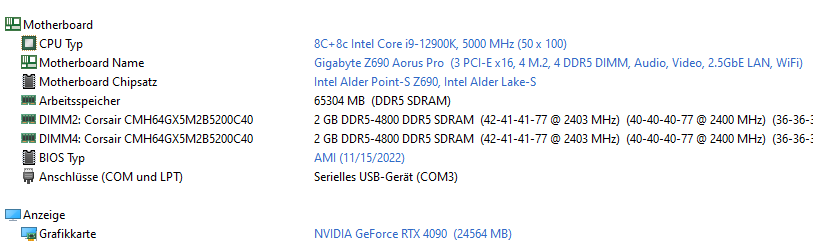

Seit kurzem friert Stages reproduzierbar beim Anpassen von Überblendungen bei mir ein. Das Einfrieren ist unabhängig von der gewählten Überblendung. Dies kann schnell passieren, meistens kommt es aber erst dazu, wenn die animierte Darstellung der Überblendung einige Zeit läuft, im Mittel ungefähr nach 15 - 30 Sekunden. Die Animation hält an und Stages reagiert nicht mehr. Wenn ich Geduld bewahre und lange genug warte, schließt sich die Anzeige der Animation und Stages ist wieder bedienbar. Der Zeitraum liegt zwischen einer bis zehn Minuten. Fehlermeldungen oder Hinweise in der Ereignisanzeige von Windows habe ich nicht gefunden.
Hat jemand von Euch ähnliche Erfahrungen gemacht?
Ich benutze Windows 11 Pro, meine Treiber sind aktuell. Sonstige Daten, falls wichtig, siehe Screenshot.

Danke für den Hinweis. Ich habe daraufhin das DirectX-Diagnoseprogramm DxDiag ausgeführt, ein Fehler konnte nicht festgestellt werden. An meinem PC sind als weitere Anzeigen ein Mal-Tablett mit Display und eine Valve Index VR-Brille angeschlossen. Ich habe die versuchsweise abgeklemmt, der Fehler war jedoch weiter vorhanden.
Da ich scheinbar der Einzige mit diesem Problem bin und der Fehler auf anderen Installationen nicht reproduzierbar ist, habe ich schweren Herzens Windows 11 neu installiert. Nach der Neuinstallation tritt der Fehler nicht mehr auf. Der Support muss daher nicht mehr tätig werden. Sorry für die Mühe, die ich verursacht habe.
