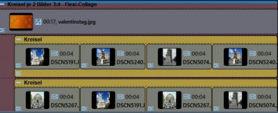

Bei mir springen die Bilder beim Übergang im Kreisel. Es handelt sich dabei um Hochkantbilder in der Bewegungsrichtung im Uhrzeigersinn. Alle Bilder haben keine Einblendung und der Kreisel-Effekt befindet sich in einer Flexi-Collage, die etwas verkleinert wurde (!) und im Layoutdesigner links angeordnet war.
Transformiere ich die Flexi-Collage in der Größe nicht, springen die Bilder nicht und der Übergang ist OK. Auch in der Vorwärtsbewegung des Kreisels stimmt der Übergang, egal ob die Flexi-Collage transformiert wurde. Es ist das gleiche Problem wie schon einmal (s. obigen Link).

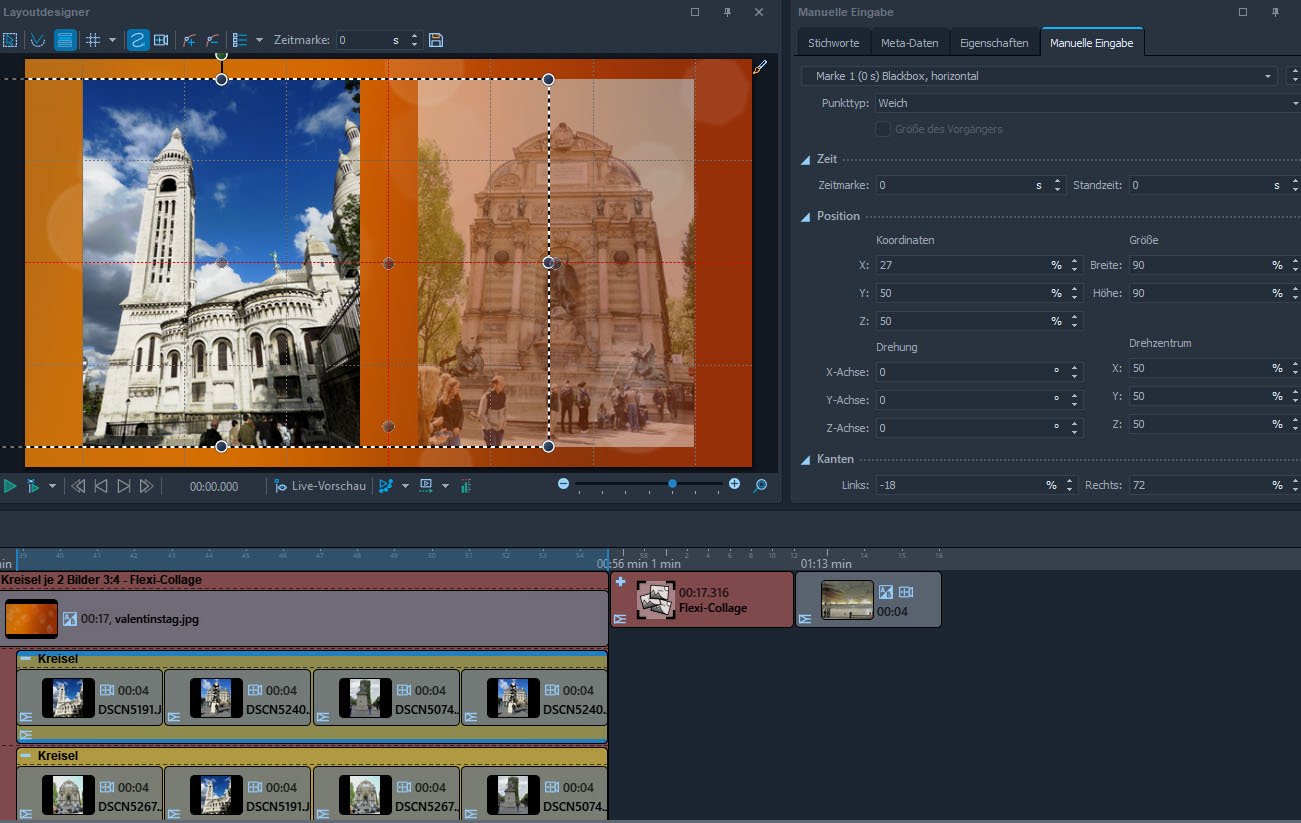

Ich kann Dein Problem reproduzieren.
Es hat m.E. damit zu tun, dass der Kreisel-Effekt die Verschiebung entlang der x-Achse der Flexicollage nicht mitbekommt, wenn Du die Flexi-Collage auf die linke Seite des Layout-Designers verschiebst.
Damit der Kreisel Deine Positionierung rechts oder links von der Mitte mitbekommt, musst Du die Verschiebung direkt auf dem Effekt ausführen.
Du kannst also einfach den Bewegungspfad Deiner Flexicollage auf den Effekt kopieren und dann in der Flexicollage löschen. Dann hat es bei mir funktioniert.

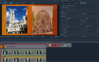

Du kannst die gewünschte Positionierung und Größe des Effektes doch auch über die Einstellungen (manuelle Eingabe) des Effektes (Kreisel) direkt eingeben. Dann funktioniert es prima. Wenn Du zwei Kreisel in einer Flexi-Collage untereinander legst und die Hochkantbilder über die Effekteinstellungen (Größe, Koordinaten) wunschgemäß einstellst, hast Du auch zwei Bilder nebeneinander und nur eine Flexi als Rahmen, die evtl. noch den Hintergrund aufnimmt.

Nein, ich meine den Kreisel. Wenn man diesen als Objekt auswählt, kann man unter "Manuelle Eingabe" die Koordinaten (Position), die Größe, Drehungen, Kanten etc. eingeben und damit auf die Position und Größe der darin befindlichen Bilder Einfluss nehmen - genau wie bei einem normalen Foto.

Petra W. hat geschrieben: Mi Apr 05, 2023 11:10 Wenn man diesen als Objekt auswählt, kann man unter "Manuelle Eingabe" die Koordinaten (Position), die Größe, Drehungen, Kanten etc. eingeben und damit auf die Position und Größe der darin befindlichen Bilder Einfluss nehmen - genau wie bei einem normalen Foto.
ja das geht, aber das ist das Gleiche als wenn man mit der Maus die Position bzw. Größe verändert. Nur bei mir geht es, wenn man die Richtung " im Uhrzeigersinn" wählt, nicht richtig weil es leider eben springt beim Übergang von einem Bild zum anderen. Ich muss vielleicht noch betonen, dass es sich hierbei um Hochkantbilder handelt, die aber bei der Bildbearbeitung in PS immer schon ein wenig zurechtgeschnitten wurden. Es sind eben Negativ-Scans, die schon einige Bearbeitungsschritte (Herausrechnen der Orangemaske, Rauschreduktion etc. etc.) hinter sich haben. Aber ich glaube nicht, dass es jetzt am Zuschneiden liegt. Die Vorwärts-Richtung geht ja gut.

khg1 hat geschrieben: Di Apr 04, 2023 16:46 Damit der Kreisel Deine Positionierung rechts oder links von der Mitte mitbekommt, musst Du die Verschiebung direkt auf dem Effekt ausführen.
Hallo khg1,
ich hatte leider Deinen Beitrag irgendwie überlesen. Du hast recht, so geht es.
