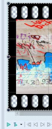

Bei der Einblendung zum Filmstreifen habe ich fast immer einen sehr harten Übergang. Das Bild hat als Einblendung Alphablendung 1,5 sec. Ich glaube, dass das an dem breiten schwarzen Verbindungssteg liegen könnte. Ich habe versucht ihn abzuschneiden, das scheint aber nicht möglich zu sein.
Hat schon jemand ähnliche Erfahrung gemacht und wie hat er sie gelöst?

ich denke, Du meinst den Filmstreifen.
Der hat tatsächlich einen abrupten Übergang. Eine Lösung wäre, diesen Effekt in eine Flexi-Collage zu stecken und darauf die Alphablendung zu legen. Dann sieht es auch passabel aus.

natürlich meinte ich den Filmstreifen, wie bin ich auf einen Editor gekommen?
Eine perfekte Lösung, die Dir eingefallen ist! Dieser Filmstreifen sieht für einen gelegentlichen Effekt recht gut aus, mit diesem harten Übergang ist er allerdings nicht zu gebrauchen.
