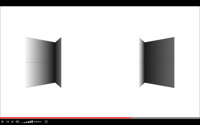

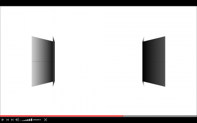

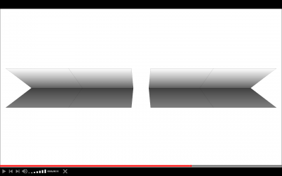

ich hätte unter anderem noch eine Besonderheit.
Hintergrund bekommt keine Einblendung.
Dazu kommen zwei Bilder mit vertikaler Faltung. Das linke Bild entfaltet sich korrekt. Das rechte Bild öffnet die Faltung zuerst nach hinten um sich dann doch noch optisch richtig zu entfalten.
Bei der horizontaler Faltung läuft alles perfekt.
Ich habe den Fehler sowohl in einer Flexi-Collage als auch ohne dieser.
Gruß Jürgen
Edit: Arbeite ich nur mit einem Bild mit vertikaler Faltung, läuft es korrekt ab.

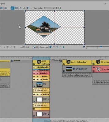

Was ich jetzt nach dem neusten Update beobachte, dass diese Einblendung unter bestimmten Bedingungen nicht mehr richtig funktioniert.
Allerdings muss ich betonen, dass das ursprüngliche Bild mit Kamerafahrt in einem Maskeneffekt liegt, und auf die dort vorhandene Maske noch ein Bildeffekt (Maske Raute) gelegt wurde. Das Ganze befindet sich in der Flexi-Collage mit der Einblendung und das Wiederum in einer weiteren Flex-collage, die dann kleiner im Layoutdesigner gezogen wurde (s. Bild). Beim Ablauf dreht sich das Ganze seltsam.
Wie kommt man eigentlich an die Masken die bei den Bildeffekten sich verbergen wie z.B. Raute um sie im Masken-Effekt einzusetzten. Bisher hatte ich immer eine normale bildfüllende Maske im Masken-Effekt eingefügt und darauf den Bildeffekt Maske angewendet und wie im obigen Fall, auch noch eine Kontur hinzugefügt. Dies als weitere Frage.

Reisender hat geschrieben: ↑Mi Mär 01, 2023 10:34 Was ich jetzt nach dem neusten Update beobachte, dass diese Einblendung unter bestimmten Bedingungen nicht mehr richtig funktioniert.
hat sich erledigt, nachdem ich das Ganze nochmal neu aufgebaut habe. Ist zwar genau das Gleiche, aber nach dem Neubau geht´s wie es soll.
Meine zusätzliche Frage zu den Masken bleibt aber bestehen, wie man ab diese "Bildeffekt-Masken" für den Masken-Effekt nutzbar macht ohne über Statische Maske oder Bildeffekte gehen zu müssen. Wie gesagt, es funktioniert ja alles nur über den Umweg, das man auf eine Maske eine Maske legt.

Reisender hat geschrieben: ↑Do Mär 02, 2023 14:10 Meine zusätzliche Frage zu den Masken bleibt aber bestehen, wie man ab diese "Bildeffekt-Masken" für den Masken-Effekt nutzbar macht ohne über Statische Maske oder Bildeffekte gehen zu müssen. Wie gesagt, es funktioniert ja alles nur über den Umweg, das man auf eine Maske eine Maske legt.
Die meisten der für die Statische Maske verwendeten Maskengrafiken finden Sie auch in der Toolbox unter "Formen / Einfache Formen". Zusätzlich gibt es noch eine große Auswahl unter "Dekoration / Einfarbige Elemente".
