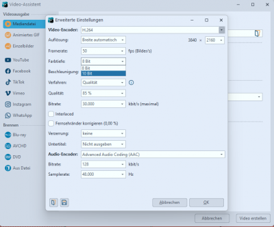

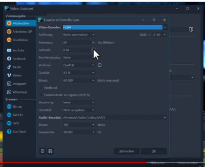

Hallo zusammen,
im Video „Videobearbeitung 2023 # Teil 6“ wurde gezeigt, dass man die Farbtiefe verändern kann. Diese ist in meinem Stages 2023 nicht vorhanden. (Siehe Screenshot 1)
Im Video ist diese zwischen Framerate und Beschleunigung zu sehen. (Siehe Screenshot 2)
Vielleicht ist dies bei anderen Anwendern ebenso der Fall? Woran kann das liegen?
Vielen Dank vorab schon mal für einen Tipp und schönen restlichen Sonntag.
Gruß, Andrea

Hallo Andrea,
ich kenne mich da leider nicht so genau aus, aber bei mir taucht die Option für die Farbtiefe nur auf, wenn ich als Encoder H.265 auswähle. Möglicherweise geht das beim H.264 nicht mit dieser Farbtiefe, aber wie gesagt, ich weiß das nicht. Ist mir nur beim Durchprobieren der Möglichkeiten aufgefallen.
Erstaunlicherweise ist auf dem unteren Screenshot trotzdem H.264 zu sehen, möglicherweise liegt es auch am Containerformat, ob es geht oder nicht.
Könnte natürlich auch ein Bug sein, das müsste AS dann mal checken.
:) Grüsse

Hallo Klaus,
vielen Dank für deinen Tipp. So weit hatte ich gar nicht gedacht. Bei mir erscheint mit der Auswahl des Encoders H.265 tatsächlich auch die Farbtiefe. Bin gespannt, was AS dazu sagt. :D
Gruß, Andrea

Hallo Miteinander,
ich habe mit Stages 2023 Version 14.2.01 sowohl bei H264 als auch bei H.265 die Farbtiefe.
Bei H.264 8 Bit und 10 Bit.
Bei H.265 8 Bit, 10 Bit und 12 Bit
Gruß Jürgen

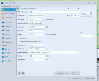

Re: Fehlende "Farbtiefe" bei Ausgabe einer Mediendatei
Ob die Farbtiefe-Combobox angezeigt wird oder nicht, hängt davon ab, ob eine andere Farbtiefe als 8 Bit unterstützt wird.
Wenn bei Beschleunigung "Keine" steht, wird sie unterstützt, ist dort eine Grafikkarte ausgewählt, hängt es von dieser ab. Das kann je nach Karte unterschiedlich für H.264 und H.265 sein.

Danke, das ist dann die Lösung bei mir.
