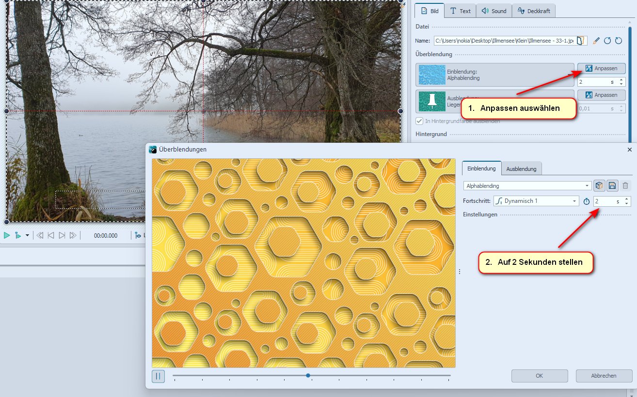

ich habe schon geschrieben, das ich nach einer Installation die Zeit fest auf 2 Sekunden stelle. Es geht, aber man hätte die 2 Sekunden lassen können. Hier die Anleitung dafür. Die alten Hasen werden es nicht benötigen. Aber es gibt auch Anfänger.
Danach haben alle Überblendungen die 2 Sekunden als Standard.
