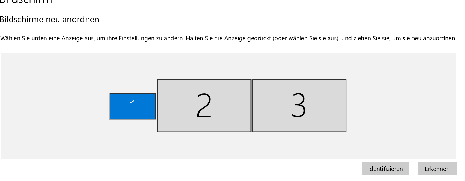

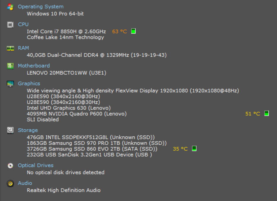

Hallo!
Bildschirme und System sind nichts besonderes, funktionieren problemlos.
3 Bildschirme, wobei einer der Notebook-Schirm ist, dann noch 2 höher auflösende nebeneinander.
Gearbeitet wird meisten auf Bildschirm 2.
Anbei Speccy Infos zum System und ein Screenshot aus der Windows-Konfiguration mit der Bildschirmanordnung
- Beiträge: 4065
Re: Text und EXIF Variablen
Danke, leider haben Sie meine Fragen nur zum Teil beantwortet. Dass die Monitore funktionieren, davon gehe mal aus.
Ich kann zwar erkennen, welches Ihr Laptop ist, nicht jedoch, welche Skalierung Ihre Monitor haben und welches der primäre, also der, den Sie als Hauptanzeige gewählt haben, ist. Bei mir ist z.B. der Bildschirm mit der Nummer 2 die Hauptanzeige. Ich kann auch nicht sehen, von welchem Monitor Ihr 1. Screenshot stammt.

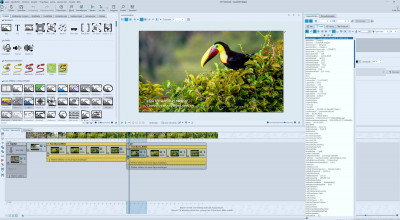

Tja, ist schon eigenartig. Ich habe für die Antwort auf Ihren Post noch mal Stage gestartet. Und dabei gab es die gleichen Probleme. Dann habe ich das Fenster vom hochauflösenden Hauptbildschirm (Nr 2) zum Notebookbildschirm bewegt um Screenshots zu machen. Da hat das Pulldown-Menu wieder funktioniert, aber leicht versetzt. Hab es dann wieder zu Hauptbildschirm bewegt und plötzlich funktioniert alles wie es sollte!
Habe heute nochmal gestartet und alles läuft perfekt. Siehe Screenshot. Warum weiß ich nicht. Wie man so oft sagt "Die Wunder der Schwerkraft...".
Der wiederholte Wechsel zwischen den verschiedenen Auflösungen hatte jedesmal einen kompletten Bildschirmneuaufbau zur folge. Vielleicht hat das geholfen...
Herzlichen Dank für Ihre Antworten! Es paßt jetzt alles.
