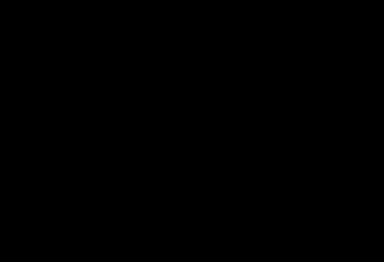

Ausgangssituation ist die Anordnung von 4 untereinanderliegenden Objekten innerhalb eines Kapitels, die synchron ein- und ausgeblendet werden sollen.
Liegt das erste Objekt in Spur 1, ist die Dauer der Ein- und Ausblendung von den 3 darunter liegenden Spuren kürzer.
Liegt das erste Objekt in Spur 2 und die weiteren Objekte darunter, ist die Dauer der Ein- und Ausblendungen identisch.
Diesen Effekt habe ich zunächst nur für 2 verschiedene Ein- und Ausblendungen getestet, vermute aber, daß dies auf alle zutrifft.

Vermutlich ist das Bild in der ersten Spur in den Eigenschaften auf Füllen=An eingestellt, während die übrigen Füllen=Aus haben. Dann ist die Bewegung natürlich unterschiedlich, weil beim ersten Bild der gesamte Bildschirm, bei den anderen 3 nur das jeweilige Viertel durchlaufen wird.
Wenn du beim Bild in Spur 1 ebenfalls Füllen=Aus einstellst, sollten alle 4 Einblendung synchron verlaufen.

khg1 hat geschrieben: ↑Sa Jan 07, 2023 15:12 Vermutlich ist das Bild in der ersten Spur in den Eigenschaften auf Füllen=An eingestellt, während die übrigen Füllen=Aus haben.
Danke, das war die Ursache, die ich einfach übersehen habe.
Wenn ich den Container "Kapitel" verwende und ein Objekt in Spur 1 platziere, ist der Hintergrund auf "Automatisch (An)" eingestellt.
Die eingefügten Objekte in den Spuren 2 bis 4 sind dann per Standard (?) auf "Aus" gestellt.
Das Ein-Ausblendverhalten von Spur 1 ist asynchron zu den restlichen Spuren 2-4.
Füge ich eine neue Spur über der Spur 1 ein, wird dann in der neuen Spur 2 daraus "Automatisch (Aus)".
Das Ein-Ausblendverhalten von Spur 2 ist synchron zu den restlichen Spuren 3-5.
Ich kann also auf das Einfügen einer neuen Spur 1 verzichten, indem ich das "Automatisch (An)" auf "Aus" ändere.
