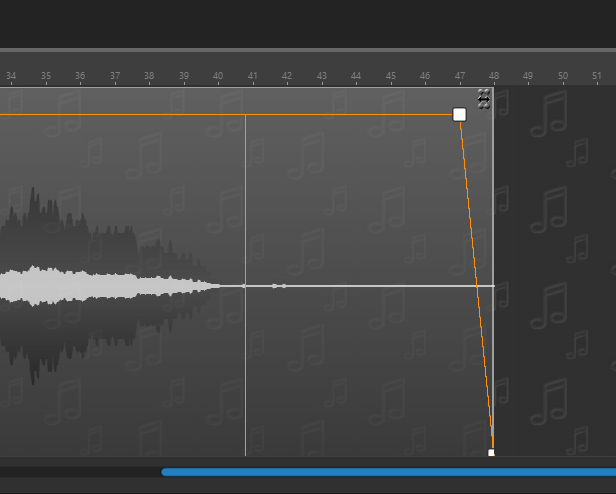

Seit der Stages 2023 sehe ich an dem Gummiband, das die Lautstärke in der Musikspur anzeigt, unmotivierte Ausreißer nach Null mit der Breite Null. Ihnen fehlen auch die ansonsten üblichen Anfasser/Eckpunkte.
Diese Ausreißer treten augenscheinlich nicht vorhersagbar auf. Gehört das so oder kann das weg :wink: ?

Es gibt in der Stages 2023 jetzt mehrere Arten von Anfassern in der Musikspur (Klick mit rechter Maustaste auf so einen Punkt). Einer davon (Sprungpunkt) erzeugt ähnliche "Kurven" wie auf deinem Screenshot zu sehen. Vielleicht hat es was damit zu tun?

Die Anfasser sind klar und deutlich gekennzeichnet. In meinem Bild z.B. das kleine weiße Quadrat. Dazu passt deine Aussage. Aber an dem Abzweig davor gibt es nichts zu klicken. Die sichtbare Verzweigung gibt es auch erst seit der Stages 2023. Bis einschließlich der Stages 13 gibt es nur die obere horizontale Linie, die dann - wie gewollt - bei dem kleinen weißen Quadrat dann abknickt.

So, jetzt bin ich nach eingen Versuchen und Vergleichen ein klein wenig klüger. Diese Abzweigungen am Gummiband für die Lautstärke tauchen bei mir ab der Stages 2023 immer genau dann auf, wenn ein Kapitel endet und das nächste beginnt. Warum sich ein Kapitelende neuerdings auf die Ansicht des Gummibandes auswirkt, erschließt sich mir jedoch nicht. Ich könnte mir eine kompliziertere Erklärung basteln, wenn diese senkrechte Linie eine andere Farbe als das Gummiband hätte. Aktuell wirkt es auf mich wie ein Fehler im Programm.

Es ist ein Fehler in der Darstellung, dass an jedem Kapitelende dieser Ausreißer passiert.

Danke für die Rückmeldung. Vermutlich ohne funktionale Auswirkungen, also Kosmetik!?

Wir werden es untersuchen, aber ich vermute, ja. Ich habe den Fehler auf jeden Fall mit aufgenommen.
