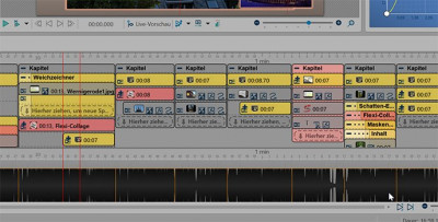

ich komme mit der Musikspur nicht zurecht. Vielleicht habe ich auch was verpasst.
Bei mir sieht das nach dem Einfügen der Hintergrundspur so aus (s. Bild). Die Hüllkurve ist schwach ersichtlich. Sieht aber irgendwie komisch aus. Was ist falsch?

Hallo Micha,
den Beitrag von Petra mit den Empfehlungen von Aquasoft hast Du schon gelesen? viewtopic.php?p=116556#p116556
Ich hatte damit bei den meisten Liedern Erfolg.

keiner hat geschrieben: ↑Do Jan 05, 2023 12:30 den Beitrag von Petra mit den Empfehlungen von Aquasoft hast Du schon gelesen?
Ja, hatte ich gelesen und auch probiert. Hatte aber nichts gebracht.
Grüße
Micha
Nachtrag: Ich bin jetzt mal über die Liedeinstellungen gegangen im Musikfenster und bei markierten Liedtiteln diese einfach durch OK bestätigt. Dann waren plötzlich alle Hüllkurven da und die dunkle Hintergrundfarbe verschwunden.
