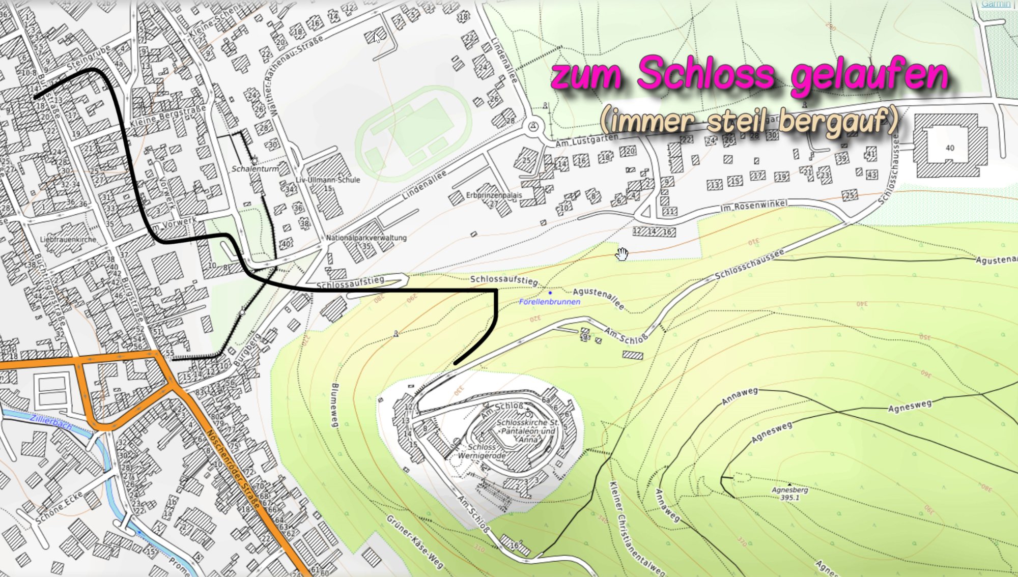

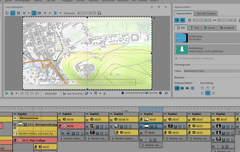

Ich habe die Situation in meinen ersten Thread schon beschrieben. Hier nochmal die Bilder dazu.
Warum wird ein Bild, das im Layoutdesigner richtig angezeigt wird (hier hat die Karte oben und unten einen Rand) dann im Player als zugeschnittenes Bild abgespielt. Damit passt der zuvor erstellte und eingepasste dekorierte Pfad natürlich nicht mehr. Das Bild hat keine Kamerafahrt, keinen Bewegungspfad etc. Habe zur Sicherheit noch mal mehrmals auf alle Marken löschen geklickt. Zugeschnitten ist es auch nicht. Ich bin am Ende meines Lateins. Muss ich jetzt X-Mal das Programm schließen und wieder öffnen. In der Vergangenheit hat es dann irgendwann geklappt. Das kanns ja auch nicht sein.
P.S. jetzt hat es nach einmaligen Schließen und Öffnen wieder geklappt. Aber es bleibt ja nicht stabil. Beim vielleicht übernächsten Abspielen der Show ist es wieder falsch.

vorerst mein letzter Beitrag zu diesem Thema. Mit dem "Zuschneiden-Trick" über die Bildbearbeitungsfunktion des Programms (Erreichbar über den Bleistift im Eigenschaftsfenster), klappt es jetzt dauerhaft. Dennoch hat sich irgendwie hier ein Fehler eingeschlichen, der irgendwann mal behoben werden sollte.
