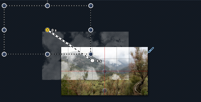

Guten Abend,
ich möchte Wolken auf einem Bild durch "Wolkenformationen" verstärken, indem ich diese mittels Bewegungspfad von aussen in das Bild bewege. Dabei ist aber immer der Rahmen des Effeks sichtbar. (s. Screenshot)
Wie bekomme ich den "Rahmen" weg? Oder muss man bei solchen Effekten das Objekt "Rauch" einsetzen?

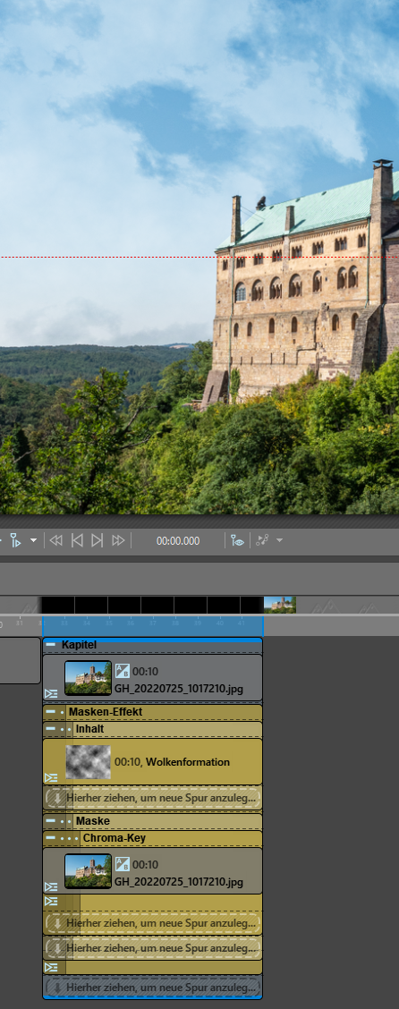

Der Effekt Wolkenformationen bewegt die Wolken ja bereits. In den Einstellungen kannst Du u.a. die Richtung und die Geschwindigkeit der Bewegung einstellen. Deswegen benötigst Du keinen Bewegungspfad.
Wenn Du verhindern willst, dass die Wolken über das gesamte Bild gehen (und nicht nur den Himmel), dann kannst Du a) den Rahmen entsprechend zurecht ziehen (einfach, aber ungenau) oder b) den Effekt als Inhalt in einen Maskeneffekt einfügen, der als Maske den Himmel hat. Die Maske kannst Du in vielen Fällen mit dem Chroma-Key erhalten, in dem Du die Farben des Himmels auswählst und den Effekt dann "umkehrst".
Wie der Aufbau in Stages dann aussieht, kannst Du hier nachverfolgen:
Das Bild aus dem Screenshot hat einen (fast) durchgängig blauen Himmel. Die Wolken bringt der Effekt aus Stages.
