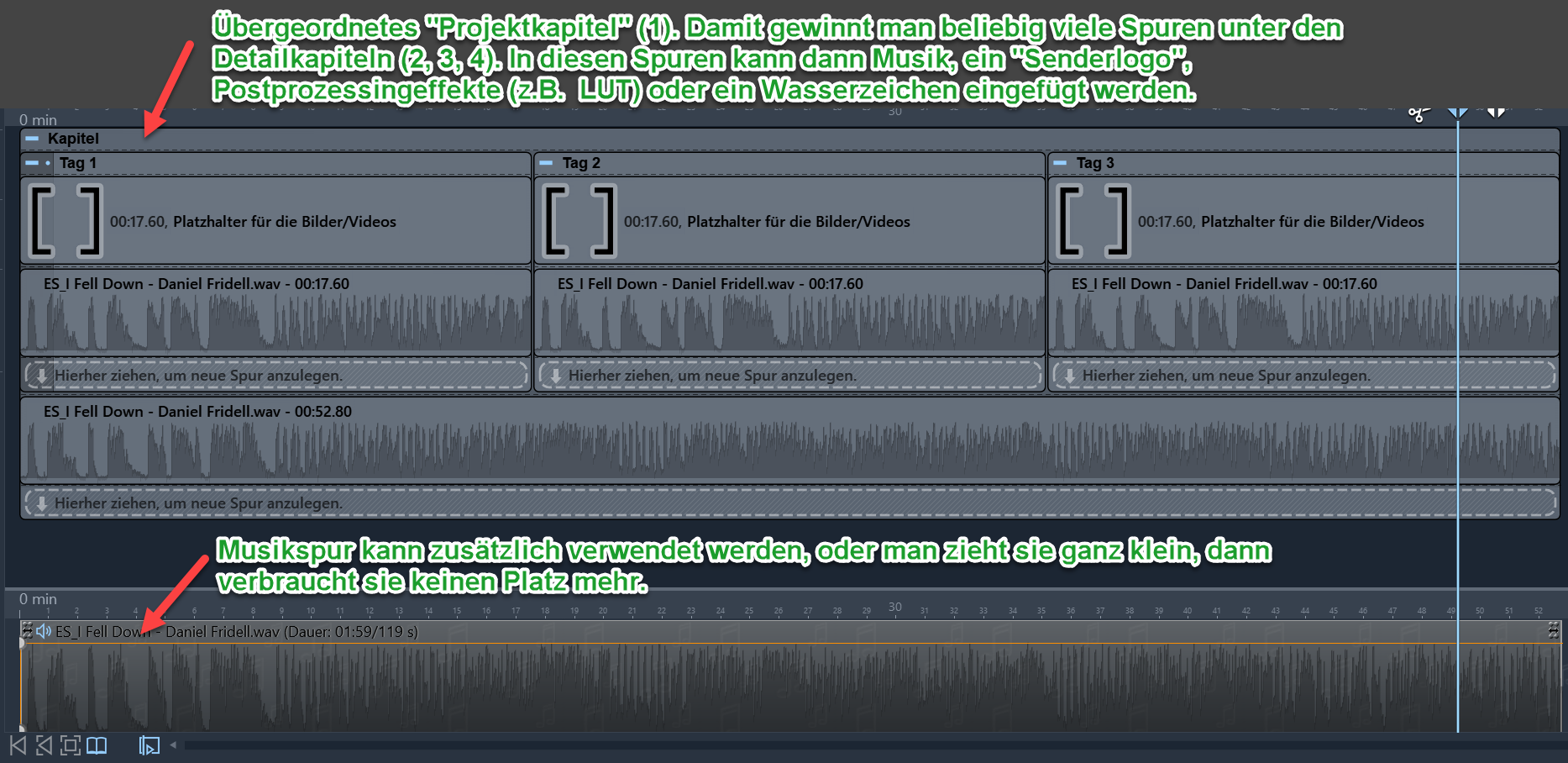

Da die Timeline von Stages universell nutzbar ist, also auch für Sound, sehe ich keine Notwendigkeit für die Verwendung externer Programme. Es können wie Bilder auch, beliebig viele Soundobjekte in beliebig vielen Spuren angeordnet werden. Man könnte das Projekt so organisieren, wie in diesem Screenshot gezeigt (Projektkapitel mit Detailkapiteln):
Der einzige Nachteil ist, dass Kapitel nur auf dem obersten Level optisch kleiner werden, wenn man sie zuklappt.

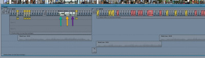

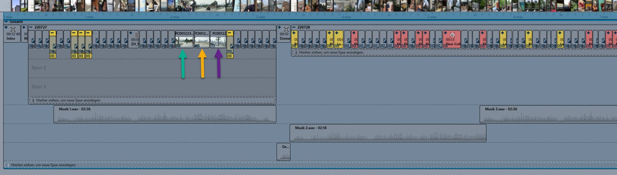

Ja das habe ich nun schnell nachprobiert. Aber eben, leider stockt nun das Programm öfters. Das fliessende Arbeiten wird leider immer wieder durch das stockende Verhalten unterbrochen.
Ich weiss nun nicht, ob meine Fragen zuweit führen. Ich möchte nicht stressen!
Im unteren Beispiel habe ich drei Clips. Bei diesen sollte der OT individuell laut eingestellt werden. Wie mache ich das in Stages 13?
GELÖST: Man kann den Ton vom Video trennen und dann normal bearbeiten!
Da die Musikstücke von verschiedenen Interpreten und Quellen kommen, müssen am Schluss die einzelnen Audioteile normalisiert werden. Wie mache ich das in Stages 13?
Aber eben, die Performance-Einbrüche gaben mir schon zu schaffen und ich befürchtete immer, dass mir das Programm plötzlich abstürzt, so kurz vor dem Ende. So war ich genötigt, für die Vertonung auf ein anderes Programm auszuweichen. Ich würde aber sehr gerne alles in Stages machen. Doch für mich ist das im Moment so nicht gut möglich.
Danke für das Verständnis und den einen oder anderen Tipp.
