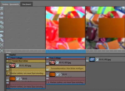

Ich habe eine kleine Seria von Bildern zusammengestellt, denen jeweils eine Tonwertkorrektur und zwei Farbverläufe zugeordnet sind. Bild und dazu gehörige Effekte liegen in einer eigenen Flexi-Collage, die die Überblendeinstellungen "Einblendung: Zufällig" / "Ausblendung: Liegen lassen..." hat. Das Bild selbst hat keine Einblendung, die Ausblendung ist ebenfalls auf "Liegen lassen" gesetzt.
Nun musste ich feststellen, dass bei der Überblendung von einem zum nächsten Bild, die gesetzten Effekte verschwinden und für einen kurzen Moment das pure Bild erscheint - was natürlich nicht gewünscht und störend ist. Es scheint, als wären die Effekte von Haus aus auf "abbrupt abblenden" gesetzt. Ich sehe aber nicht, wie und wo sich das ändern ließe?

kannst Du mal einen screenshot vom Aufbau einer solchen Flexi-Collage machen, damit man das besser nachvollziehen kann.

Klar, hier ist er:

Hm, seltsam. Ich habe das Ganze jetzt auch noch mal aufgebaut: So sieht der Testablauf aus:
Überall Einblendungen keine und Ausblendungen Liegenlassen, sofern nicht anders vermerkt.
Flexi-Collage 3: Einblendung Zufällig
Flexi-Collage 4: Einblendung Kreis
Flexi-Collage 5: Einblendung keine aber beim Bild Einblendung Kreis
Und das ist das Ergebnis:
https://youtu.be/lx1-3FXy2g0
Bei 1->2 OK, bei 2->3 und 3->4 blitzt das unbearbeitete Bild durch und 4->5 in Ordnung (finde ich)

Micha und Gernot - danke für Eure Mühe! Das Video zeigt das Problem sehr schön und bei mir tritt es bei allen Bildern auf, denen eine Tonwertkorrektur zugeordnet ist. Farbverläufe, die das besagte Häkchen haben, funktionieren wie sie es sollen.

M.E. ist die einfachste Lösung, das Bild in den Effekt Tonwertkorrektur zu ziehen und Postprocessing nicht anzkreuzen, statt das Bild oberhalb der Tonwertkorrektur zu platzieren, wie es Combiwurstel getan hat.
Im ersten Fall wird das durch den Effekt veränderte Bild in der Hintergrundspur angezeigt, in der zweiten das unveränderte Bild. Das erklärt das Verhalten, wie es Combiwurstel beschrieben hat. Ob das so beabsichtigt ist, kann ich als Anwender aber natürlich nicht sagen.
