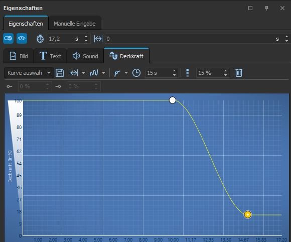

Du kannst doch im Eigenschaftsfenster die Deckkraft deines Bildes zu jedem Zeitpunkt verändern. Also hier ein Beispiel:
Zeitmarke 1 (5 sek): Deckkraft 100%
Zeitmarke 2 (10 sek): ab der 10. Sek verringerst du bis zur 15. Sek die Deckkraft z.B. auf 15%

servus chris, meinst du eventuell das:
Kapitel einfügen
1. Bild in 1. Spur, Ausblendung Alphablending
2. Bild in 2. Spur versetzt - Einblendung Alphablending
Bild 001.jpg (8.6 KiB) 1743 mal betrachtet
