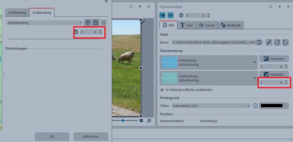

mir ist schon häufiger aufgefallen, dass die Einstellungen für die Überblendungen in den beiden Einstellfeldern nicht synchron sind.
Das betrifft sowohl die Dauer als auch die Überblendart.
Überblendung Einstellungen

Wenn Sie in den Objekteigenschaften etwas ändern, sollten diese Einstellungen auch zu sehen sein, wenn Sie den Überblendungsdialog öffnen.
Wenn Sie dort etwas ändern, werden die Objekteigenschaften erst aktualisiert, wenn Sie dort auf OK drücken.

Bei mir tritt bei der Überblendung folgender Fehler auf (Stages 13):
Ein Objekt hat keine Einblendung, der Standard ist auf 0,5s einestellt, es soll 0,5s Einblendzeit erhalten.
Ich verwende die schnelle Auswahl und stelle Alphablending ein, +enter - mir wird 0,5s Einblendzeit angezeigt. Soweit, so gut.
Wenn ich aber jetzt, ohne etwas an der Zeit zu ändern, auf den Button "Anpassen" klicke, wird mir 2s angezeigt, und das ist auch wirksam, wenn ich keine Veränderung vornehme oder den Button "Anpassen" gar nicht anklicke.
