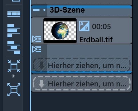

Die 3D-Szene als einschließender Container lässt sich nicht über den Button entfernen.
Ist das so gewollt?

Zufällig gefunden:
Die 3D-Szene kann man zwar in der linken Spalte als einschließenden Container aufrufen und setzen. Er lässt sich aber nicht über den darunter liegenden Button wieder entfernen.
Will man diesen vermeintlich "einschließenden Container" wieder los werden, muß man mit der rechten Maus-Taste das Pull Down Menü auf der 3D-Szene aufrufen und den Menüpunkt "Effekt entfernen" betätigen.
3D -> Container oder Effekt?
Ist zwar nur ein Schönheitsfehler, aber man sucht ...

Re: Einschließenden Container entfernen
Ja, das war bisher noch nicht implementiert, ist aber für das nächste Update vervollständigt.
