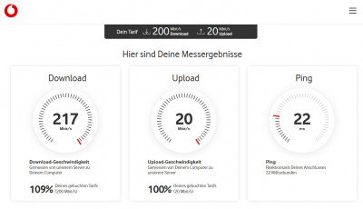

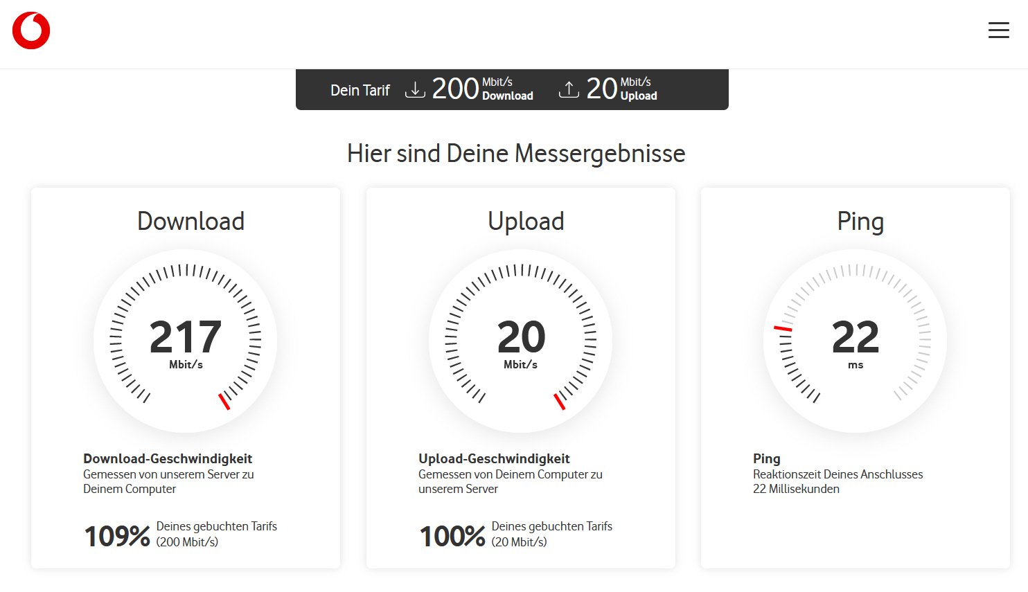

Hallo KlaWeLi,
KlaWeLi hat geschrieben: Sa Nov 20, 2021 20:12 Ich könnte mir aber vorstellen, dass es an mangelnder Geschwindigkeit deines Internetanschlusses liegen könnte.
Mein Anschluss ist sicher über alle Zweifel erhaben.
Vodafone Kabel 200 Mbit/s / Upload 20 Mbit/s Verbindung über LAN
Wenn ich das Video einfach über W10 abspiele, mit VLC-MediaPlayer, wird das beim Remote einwandfrei angezeigt. Sogar in HD.
Das Problem besteht nur, wenn das Video in Aqusoft eingebunden ist.
Frage: Kann ich den VLC in Aquasoft einblenden? Wie ?

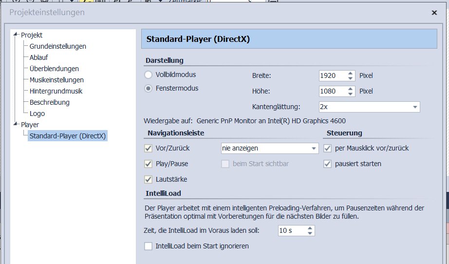

ein neuer Test mit MSTeams hat sobeben mit den folgenden Einstellungen funktioniert.
Achtung: Es wurde ein Laptop mit Bildschirmauflösung 1920x1080 verwendet. (Mit einem Laptop mit höherer Auflösung werden die Videos nur als Folge von Einzelaufnahmen gezeigt)
Wichtig: MSTeams als Desktop, nicht als Fenster gestartet.
Die Reduzierung der Vorausladezeit auf 10s war ein entscheidender Punkt
Einstellungen:
