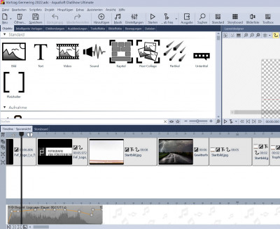

Hallo in die Runde!
Ich verstehe die Welt nicht mehr..... hatte schon einmal mit dem Programm Diashow Ultimate 11 gearbeitet, scheine aber wieder alles vergessen zu haben.
Obwohl ich das Anleitungsbuch Diashow & Stages Handbuch habe, kann ich nicht Musik und Sounds einfügen.
Was auch immer ich mache, der Soundfile wird ganz an das Ende der Leiste/Timeline gestelllt (also da, wo ich Fotos oder Videosequenzen liegen habe). Ich kann den Soundfile/Musik nicht nach unten und an die Stelle bringen, wo ich sie haben will.
Hoffe, es war verständliche?! Kann mir jemand helfen, wo liegt mein Fehler?
Besten Dank und ich hoffe auf eine schnelle Antwort und Hilfe!

@KlaWeLi
erstmals ein großes Dankeschön für Deine Hilfe!
Zu 1: Kapitel habe ich bisher nicht eingefügt. Wenn ich das nach Kapitel einfügen durchsuche, ist dort so gut wie nichts, was mir das Vorgehen erkläutert.

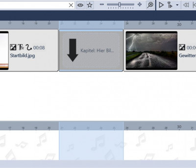

Wenn ich von oben ein "Kapitel" herunterziehe, macht es sich in der timeline fest. Wenn ich dann ebenfalls von oben "Sound" einfügen will, legt es sich daneben. Ich will aber den Sound nicht zwischen meinen Bildschrimfotos etc. haben, sondern darunter, denn er soll die Bilder in der timeline utnerstützwen. Ich füge mal zwei Bildschirmausschnitte bei. Vielleicht liegt ja der Fehler ganz woanders???
Die Frage wäre dann ggfls. noch, wie ich einem Kapitel dann mehrere Spuren hizufüge.
Zu 2. Die Einstellung steht bei mir auf "Dateien hinter markiertem Objekt einfügen".

WIEDEHOPF hat geschrieben: Di Feb 08, 2022 21:50 Zu 1: Kapitel habe ich bisher nicht eingefügt. Wenn ich das nach Kapitel einfügen durchsuche, ist dort so gut wie nichts, was mir das Vorgehen erkläutert.
Vielleicht hilft es dir weiter, mal hier, und zwar unter Punkt 12 (Mit mehreren Spuren arbeiten), zu lesen. Da wird ganz gut erklärt, wie das funktioniert.
WIEDEHOPF hat geschrieben: Di Feb 08, 2022 21:50 Die Frage wäre dann ggfls. noch, wie ich einem Kapitel dann mehrere Spuren hizufüge.
Das sollte nach Studium von Punkt 12 auch klar werden. Am unteren Rand eines Kapitels findst du einen Bereich "hierher ziehen, um neue Spur anzulegen". Auf deinen Screenshots sieht man, dass du kein Kapitel verwendest (weshalb man alles nur hintereinander einfügen kann und nicht auch untereinander) und die Musik in der Hintergrundspur liegt. So wie du es möchtest, musst du für die Musik aber das Soundobjekt benutzen. Erklärung dazu Punkt 12.4, und wie schon gesagt, die Verwendung eines Kapitels ist wichtig!
Ich hoffe, du kommst jetzt zurecht. Sonst wieder fragen.
