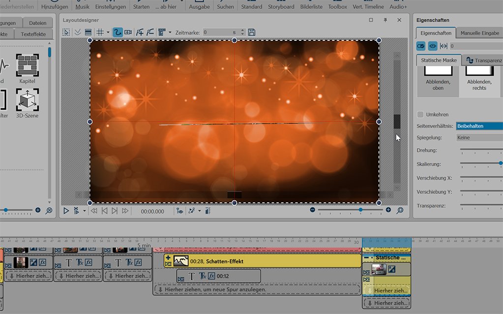

ist das so gewollt. Die statische Maske funktioniert nur korrekt zusammen mit der Maske "Abblenden unten, rechts etc.", wenn man den Modus Seitenverhältnis auf "strecken" stellt. Im Seitenverhältnis "beibehalten" wird nur ein kleiner Streifen des Bildes angezeigt (s. Bild).

Die statische Maske nutzt ja die vorhandenen PNG-Dateien, die z.B. auch bei dem Masken-Effekt in der Bildbearbeitung genutzt werden, also z.B. die Datei app://presets/bitmapfx/masks/abblenden_unten.png. Wenn Du diese anschaust, siehst Du nur einen schmalen weißen Strich. Erst durch "Strecken" wird dieser Strich zu einem (fast) Bildschirm füllenden Rechteck.
Das ist also richtig so.

Hallo kgh1,
Danke für Deine Mühe,
ich möchte das ja gerne nachvollziehen. Nur nutze ich diese Maske "Abblenden_unten....." im Masken-Effekt unter Seitenverhältnis beibehalten, wird es mir richtig angezeigt. Die Maske selbst finde ich in dem vom Dir genannten Verzeichnis nicht, wird dort nicht angezeigt, nur meine eigenen - dort auch untergebrachten - Masken (jpg und png) kann man dort sehen.

Ich habe auf die mit Stages ausgelieferten (internen) Dateien verwiesen, nicht auf ein Verzeichnis mit normalen Dateien:
Du kannst auch einfach einmal "Objekt entpacken" auf die statische Maske ausführen, dann siehst du, dass sich dahinter der normale Masken-Effekt verbirgt. Man kann bei der statischen Maske häufig nur schneller eine passende Maske finden.

Danke für Deine Antwort.
Dass das interne Dateien waren, war mir schon klar, als ich sie im Verzeichnis nicht finden konnte.
Ich hatte gestern Abend nach meinem Post hier auch das bereits entpackt und gesehen, dass dort der Streifen ebenfalls sichtbar ist. Es scheint so, ich habe nicht alle Masken durchprobiert, dass die Masken Abblenden die einzigen sind, wo dieser Streifen erscheint und wo man eben auf das Seitenverhältnis "strecken" gehen muss. Ganz erschließt sich mir noch nicht die Logik noch nicht, denn ich habe mir vor längerer Zeit ebenfalls so eine Maske (Abblenden unten) als png-Datei mal gebaut und die wird seltsamerweise richtig angezeigt.
Deshalb auch meine Verwirrung. Ich nehme das jetzt erst einmal so hin. Wenn man es weiß, kann man gut damit umgehen.

Ich denke, die Verwirrung kommt zustande, weil im Bildeditor bei den Masken Strecken die Standardeinstellung ist. Dadurch werden alle Masken, egal ob sie ein schmaler Streifen, wie in Ihrem Beispiel, ein Kreis oder jede beliebige Maskenform sind, auf die Größe des Bildes gestreckt. Bei den Streifen ist das sinnvoll, aus einem Kreis wird eine Ellipse, was gewollt sein kann, aber nicht muss. Wenn Sie wirklich einen Kreis als Ergebnis haben wollen, müssen Sie dort Beibehalten wählen.
Bei der Statischen Maske ist Beibehalten der Standard. Deshalb wird im Originalseitenverhältnis maskiert, was bei den meisten Formen gut passt, aber beim Streifen eben nicht. Deshalb müssen Sie diesen strecken. Dann bekommen Sie das gleiche Ergebnis wie im Bildeditor.
Ob nun Beibehalten oder Strecken als Standard besser ist, ist Geschmacksache. Es wird immer Ausnahmen geben, wo man es ändern muss.

Hallo Frau Thaler,
danke für die ausführliche Erklärung.
