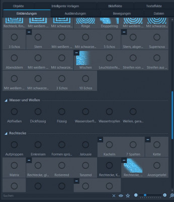

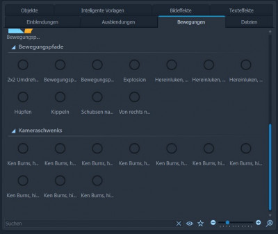

Ich habe in der Toolbox auch das Problem wie Panther, dass die Vorschaubilder nur langsam oder gar nicht geladen werden. Ich habe Stages vor ca. 20 Minuten geöffnet, es sind immer noch nicht alle Thumbs geladen und es tut sich auch nichts mehr, auch nicht, wenn ich in den Reitern scrolle :-(
So wie ich das sehe, betrifft es aber nur die Reiter Einblendungen, Ausblendungen, Bewegungen und Texteffekte.
Beispiele habe ich eingefügt.
Reiter Bewegungen
Reiter Bewegungen
