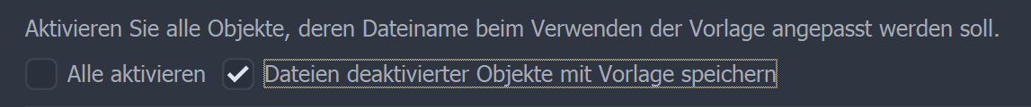

Beim Speichern eigener Objekte gibt es die Möglichkeit, Dateien deaktivierter Objekte mit zu speichern.
Das funktioniert ... außer man will TIF-Dateien speichern lassen.
Im Handbuch gibt es keine Einschränkungen bezüglich des Formats, aber vielleicht mache ich etwas falsch?

Ich habe es gerade probiert und kann Ihre Beobachtungen nicht bestätigen. Können Sie das Verhalten denn reproduzieren?
Zusammen mit der *.aso wird eine*.json-Datei erzeugt, die die Schlagworte enthält. Das Filtern klappt wie gewünscht.
Außerdem wird ein Ordner mit dem gleichen Namen wie dem der *.aso angelegt. In diesem befindet sich das kopierte Bild. Vision/Stages können zwar keine Tif(f)-Dateien speichern, aber hier findet ja kein Speichern statt, wie es Grafikprogramme tun, sondern lediglich ein Kopieren. Dabei spielt das Dateiformat überhaupt kein Rolle.
Die Hilfe wurde um einen Satz zu den Schlagworten ergänzt.
