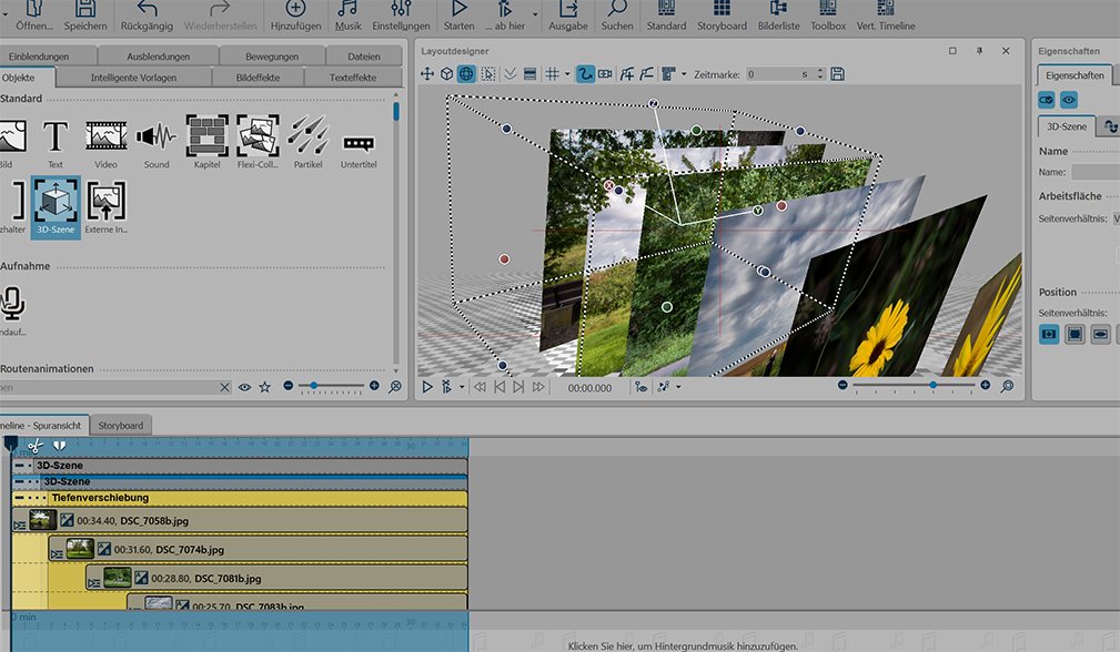

ich bin mir nicht sicher, wie dieser Effekt angewendet wird.
Bisher bin ich so weit. In diesem Effekt werden die Bilder versetzt untereinander angeordnet (versetzt, damit man überhaupt was sieht, dass sich da was tut). Alle Bilder stehen auf "liegen lassen". Das Ganze, damit es sichtbar wird, legt man in einem geschachteltem 3D-Effekt und ordnet man so an, dass man die Tiefenverschiebung erkennen kann.
Bin ich da auf dem richtigen, oder Holzweg?

Was die Tiefenverschiebung macht, sieht man, wenn man das Objekt auspackt: In einer 3D-Szene werden die Bilder (oder anderen Objekte) in dem Effekt an der z-Achse aufgereiht, bei z.B. 3 Bildern erhalten diese entsprechend die z-Koordinate 50, 100, 150%.
Der Effekt ist also relativ simple. Ich denke, für User von Stages ist er eigentlich überflüssig. Nicht aber für User von Diashow/Vision, da diese keine 3D-Szee zur Verfügung haben und daher nur mit Hilfe dieses Effektes Objekt in der Tiefe anordnen können.
Ähnlich ist das m.E. auch für den Effekt 3D-Bewegung.
