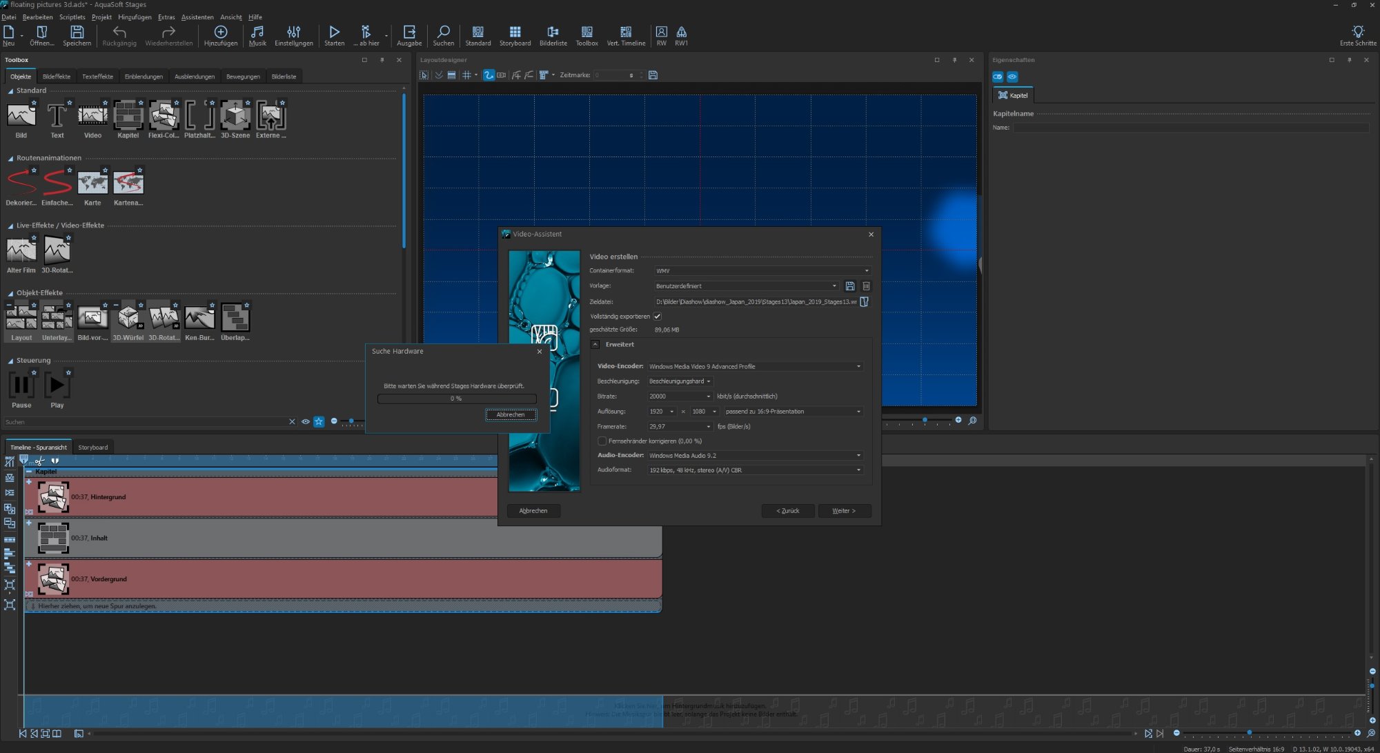

Bleibt das Problem, dass bei WMV, AVI, MPEG und WebM keine Grafikkarte zur Beschleunigung angeboten wird. Wenn man danach sucht, bleibt das Fenster "Suche Hardware" so wie im Anhang stehen und lässt sich auch nur über das "Fenster schliessen"-Kreuz beenden.
Das Problem hatte schon die Stages 12.

Nach Aktualisierung funktioniert bei mir mp4 jetzt auch, die von Panther erwähnten Formate finden aber auch bei mir keine Beschleunigungshardware.

In der 13.1.03 steht ja unter Bugfixes "Video-Assistent: Suche nach Beschleunigungs-Hardware hörte nicht auf, wenn schon bei einem anderen Videoformat eine Suche durchgeführt wurde (#16168)".
Das Verhalten ist jetzt so, dass bei den Formaten bei denen keine Grafikkarte gelistet ist, z.B. WMV, gar nicht erst angefangen wird zu suchen. Dementsprechend wird dann auch keine Grafikarte zur Auswahl angeboten.
Soll das so sein?
Panther
Intel Core i7-8700K 3,7 GHz 32 GB RAM; NVIDIA GetForce RTX 3060 12GB; Windows 11; Stages 2023; PS und LR
Beiträge: 4006
Re: Stages 13 und Hardwarebeschleunigung
Im Prinzip ist es richtig so. Für WMV gibt es keine Hardware-Unterstützung, zumindest derzeit nicht.
Genaugenommen sollte die Beschleunigungs-Combobox in dem Fall gar nicht zu sehen sein. Wir versuchen da noch etwas zu verbessern.
