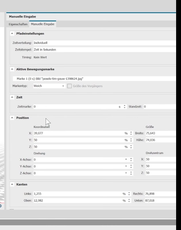

Hallo miteinander,
in einem Video von Nadine habe ich gesehen, dass sie die 'Manuelle Eingabe' als Register neben den 'Eigenschaften' eingefügt hat.
So sieht es bei Nadine aus
Ich habe jetzt viel rumprobiert, bekomme es aber nicht hin, das freischwebende Fenster der manuellen Eingabe neben den Eigenschaften anzudocken. Es gelingt mir zwar z.B. den Layoutdesigner bei gedrückter linker Maustaste aus der Benutzeroberfläche rauszuziehen und durch Doppelklick auf die Menübar wieder einzufügen, aber mit der manuellen Eingabe kriege ich das einfach nicht hin. Im Anleitungsbuch habe ich nichts darüber gefunden. Ich hoffe sehr, dass mir hier jemand weiterhelfen kann.

Zum Eindocken neben den Eigenschaften ziehen Sie die Manuelle Eingabe über diese, bis in der Mitte ein Button-Kreuz erscheint, und bewgen den Cursor über den linken Button:
Zum Eindocken als Tab benutzen Sie den mittleren Button.

Herzlichen Dank für die schnelle Antwort, es hat sofort geklappt. Das Button-Kreuz hatte ich zwar schon vorher gesehen, mein Fehler aber war, dass ich den Cursor nach dem Erscheinen des Button-Kreuzes nicht mit gedrückter Maustaste verschoben habe, wodurch das Button-Kreuz natürlich wieder verschwand.
