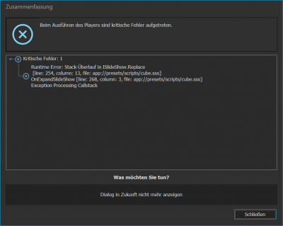

Beitrag von ingenius »
Derzeit experimentiere ich wieder ein wenig in 3D und mit dem 3D-Würfel. Ich dachte mir, es sei eine gute Idee, einen kleinen 3D-Würfel auf einer Seite eines größeren rotierenden 3D-Würfel rotieren zu lassen. Leider führt dies reproduzierbar jedesmal zu einem Programmabsturz. Kommt das Programm dann doch einmal bis zum Player, schmiert der mit dieser Meldung ab:
Früher konnte man derartige Meldungen mal an den Support hochladen, bot das Programm von allein an - auch das geschieht nicht mehr.
Mein Programm hatte schon den Stand 12.3.05. Nach dem ersten Absturz schon meinte es beim neuen Start, ein Update sei fällig, obwohl in der Fußzeile die aktuelle Version angezeigt wurde. Ich habe das Update mal durchlaufen lassen, verbessert hat sich an der Situation jedoch nichts.
Ich denke mal, das Programm ist mit so Spielereien3D-Würfel als Seitenelement eines 3D-Würfels hoffnunsglos überfordert, muss mir für den gewünschten Effet wohl was anderes ausdenken.

ingenius hat geschrieben: Sa Sep 11, 2021 17:25 Früher konnte man derartige Meldungen mal an den Support hochladen, bot das Programm von allein an - auch das geschieht nicht mehr.
Diese Art Fehlermeldung hat noch nie einen direkten Upload zum Support getriggert. Das Passiert nur bei unbehandelten Exceptions. Sie können aber jederzeit unter Hilfe auf "Problembericht senden" klicken und dort das Problem beschreiben.
[/quote]
Beim Würfel scheint etwas kaputtgegangen zu sein, denn das hat schon problemlos funktioniert.
Wir schauen uns das an.
Danke für die Rückmeldung. Ich dachte auch, dass es gehen müsste, Hr. Binas hatte das gnaz am Anfang schon mal beworben. Umso größer war jetzt meien Erstaunen über die reproduzierbare Störung. Dann hoffe ich mal, dass Sie fündig werden.

Das Problem ist mit der 12.3.06 gelöst, herzlichen Dank für die schnelle Abhilfe.
Jedoch gleich noch der Hinweis, 3D-Würfel als Seiten eines 3D-Würfels führen auch bei flottem Rechner zu vergleichsweise langen Zeiten zum Laden der Show, der Start allein des Objekts "äußerer 3D-Würfel" dauert knapp einen Minute. wenn es dann einmal dargestellt wird, läuft alles flüssig und ein Großteil der vorhandenen CPU und GPU langweilen sich wieder vorm sich hin (<5% Auslastung). Ich hatte erwartet, dass der Rechner mal Leistung zeigen muss...
