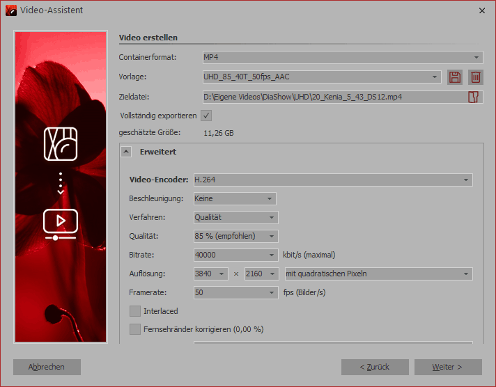

Re: Ausgabe als 4k-mp4-Datei funktioniert nicht mehr!
Haben Sie beide Male die gleichen Einstellungen benutzt?
Könnten Sie evtl. einen Screenshot vom Einstellungsdialog posten?
Hallöchen Frau Thaler,
Danke!
Ja, ich habe dieselben Einstellungen sowohl für DS11 als auch DS12 für die Ausgabe als mp4-Datei verwendet (bei 4k-Ausgabe verwende ich immer den Wert 40.000 für die Bitrate).
Danke!
Viele Grüße aus Sachsen
Rainer
Rainer
- Beiträge: 4054
Wenn Sie als Verfahren "Qualität" eingestellt haben, spielt die angegebene Bitrate keine Rolle.
Für jedes Frame werden genau so viele Bits allokiert, wie es braucht um eine bestimmte Qualität zu gewährleisten, d.h. der Encoder entscheidet selbst welche Bitrate er punktuell benötigt.
Wir könnten aber Folgendes Probieren:
Aktivieren Sie unter "Hilfe" die "Fehlerprotokollierung" und erstellen Sie dann das Video noch einmal.
Beenden Sie dann die Fehlerprotokollierung.
Unter %appdata%\AquaSoft\DiaShowUltimate12\ finden Sie dann eine Datei mit dem Namensschema log*.sil.
Diese können Sie an unseren Support senden.
Wir hoffen daraus etwas entnehmen zu können.

Auf alle Fälle werde ich über Nacht ein weiteres mit DS 11 erstelltes Projekt (41 min lang) mittels DS 12.2.04 als 4k-Datei ausgeben. Ich bin gespannt, ob die Datei in Ordnung sein wird.
Rainer
Rainer
- Beiträge: 4054
Vielen Dank für die Log-Datei. Schöner könnte sie nicht aussehen. Aber da der Durchlauf diesmal erfolgreich war, konnte man da auch nichts anderes erwarten.
Wenn Sie möchten, können Sie die Fehlerprotokollierung auch angeschgaltet lassen, damit doch wieder auftretende Fehler geloggt werden können.
nun habe ich über Nacht ein anderes Projekt als 4k-Video gerendert: Erfolgreich, d. h. wie gewohnt normal.
Das einzige, was sich am PC nach dem Auftreten der Fehler (Abbruch bzw. nicht abspielbare und zu kleine Video-Datei) geändert hat, ist das Windows-Update KB4023057 am 21.04.2021. Ob das einen Fehler am Windows-OS behoben hat vermag ich nicht zu sagen.
Vielen Dank für Ihre Hinweise und bleiben Sie schön gesund!
Rainer
Rainer
- Beiträge: 4054
Ich hoffe nicht, dass es am Update lag, bin aber froh, dass auch das 2. Video erfolgreich erstellt wurde.
Auch Ihnen und allen anderen Forenmitglieder wünsche ich, dass alle gesund bleiben
