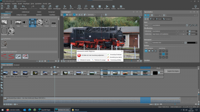

... hätte AS lieber mal nach den Abstürzen und unmotivierten Fehlermeldungen geforscht. Neue Version per automatischem Update runtergeladen, Anwendung von gestern fortgesetzt, neues Kapitel eingefügt - Fehler - siehe screenshot.
@AS - das ist mehr als unbefriedigend!
Grüße ringsum
Hier noch der Screenshot:

Wir haben nicht nur geforscht sondern sogar Vorabversionen an verschiedene Kunden ausgeliefert, die uns bestätigt haben, dass sie keine Probleme damit haben.
Aus Ihrem Screenshot ist jedenfalls nicht zu erkennen, was der Fehler ist und wie man ihn reproduzieren könnte.
Sie können Ihre ads-Datei mit dem Stand von gestern gerne an unseren Support zwecks Analyse senden.

@AS: Ich habe Ihnen den Fehlerreport gesendet ...

Danke, aber ohne Ihre konkrete ads-Datei kommen wir da nicht weiter. Ich kann jedes beliebige Projekt öffnen und ein Kapitel anhängen ohne, dass es zu einem Fehler kommt.

br44br45 hat geschrieben: Mi Apr 14, 2021 21:54 Die ads-Datei habe ich an AS gesandt ... mal sehen, was dabei rauskommt.
Wir haben die Datei erhalten. Leider ist das nicht die, die Sie gestern bearbeitet haben, sondern die von heute mittag, wo das Kapitel schon eingefügt ist und die mit der 12.2.04 gespeichert wurde. Das weitere Einfügen von Kapiteln führte nicht zu Fehlern.

Beiträge: 4054
Re: Update 12.2.04
Wir haben vermutlich die Ursache für die Fehlermeldung gefunden. Es gab einen unbehandelten Fall, der auftritt, wenn es bei Mehrfachauswahl von Bildern, bei denen es eine Mischung aus solchen mit und ohne Überblendung gibt, einen Konflikt gibt. Dieser passiert jedoch nicht immer und war möglicherweise deshalb bei uns nicht aufgetreten.
Im nächsten Update wird der entsprechende Fix enthalten sein.
