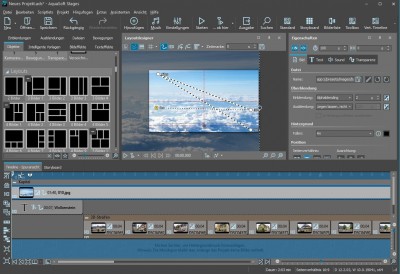

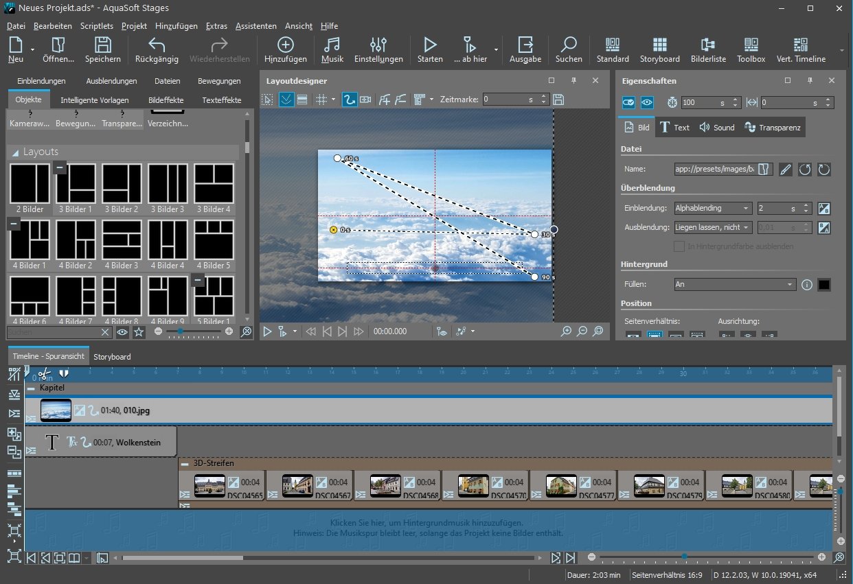

Hallo ringsum,
hier ein spezielles Problem mit dem Objekt-Effekt: Derzeit erstelle ich eine Art Reisereportage durch das Erzgebirge. Im Monent bin ich am Kapitel Wolkenstein. Dazu kam mir folgede Idee:
Ich lege ein neues Kapitel an. In Spur 1 kommt das Hintergrundbild "Über den Wolken" von Stages 12. Dieses wird stark vergrößert und mit 4 Bewegungsmarken versehen, 0, 30, 60 und 90 Sekunden, damit die Wolken schön langsam hin und her wandern.
In Spur 2 ist ein Textfeld, das von außen einfliegt mit dem Titel "Wolkenstein". Dauer von außen bis zum Endpunkt: 6 oder 7 Sekunden.
Dann kommt in Spur 3 nach dem Textfeld oder direkt nach dem Textfeld in Spur 2 der Objekt-Effekt 3D-Streifen. Dieser wird mit Bildern befüllt, alles soweit so gut. Jetzt versuche ich, den Objekteffekt 3D-Streifen zu ändern. Egal ob die Standzeit, die Größe der Bilder, den Abstand der Bilder, was auch immer: Das Teil hängt sich für ca. eine halbe bis eine Minute, oft noch länger, auf. Dann kann ich den nächsten Punkt ändern. Und egal, ob ich dann im Bild oder im 3D-Effekt was ändere: Das Verhalten ist wie zuvor beschrieben. Ihr könnt Euch vorstellen, dass man dann an so einem Kapitel verzweifelt.
Zum Schluss kommt dann noch die Krönung: Ich lasse alles im Player ablaufen - die Bilder ruckeln ohne Ende, kein flüssiger Ablauf.
Hat jemand ähnliche Erfahrungen gemacht? Ich habe den Fehler via Fehlerreport an AS gesendet.
Mein System: 16 GB Arbeitsspeicher, 2 GB Grafikkarte, 64 bit Betriebssystem, x64-basierter Prozessor Intel Core i7-6700 CPU 3,4 GHz. Das ist allemal mehr, als das, was AS als Mindestanforderung stellt.
Ganz unten noch ein Screenshot von der Situation, kann jeder leicht selber Nachbauen.
Danke für Eure Hilfe, Grüße ringsum
KlausBild

ich habe diese Probleme mit dem 3D-Streifen auch. Bei wenigen Bildern funktioniert es ganz gut, je mehr Bilder es werden, desto schlechter geht es.

Hallo Klaus,
danke für Deine Rückmeldung - manchmal zweifelt man an sich selber... Die 12-er Version bringt einen z. T. schon an den Rand der Verzweiflung ... Abstürze und nicht funktionierende Teile des Programms machen es einem nicht immer leicht ...
