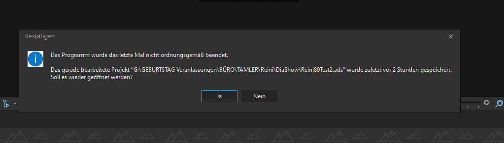

Hi, ich habe heute, 4.4.2021, einen Hinweis auf ein Update von Stages 12 bekommen und (leider) sofort durchgeführt. Seit dem stürzt das Programm nach ca. 3 Sekunden ohne Hinweis ab. Beim neuerlichen Einstieg ins Programm kommt der unten angefügte Hinweis . Egal, wie ich mich entscheide, nach kaum 3 Sekunden stürzt Stages 12 sang- und klanglos ab.
Eine Meldung an den Support habe ich schon abgesetzt. Vielleicht hat in der Zwischenzeit jemand aus dem Forum einen helfenden Hinweis zu diesem Problem?

Also bei mir funktioniert die 12.2.03. Ich würde jetzt folgendes machen:
1. Aus dem Kundenlogin die Version 12.2.03 manuell herunterladen und abspeichern.
2. Die installierte Version der 12.2.03 deinstallieren
3. Die heruntergeladene Version installieren
Das sollte funktionieren. Es ist bekannt, dass manchmal das Update hakt, ohne sich zu melden. Dann kann es zu den beschriebenen Abstürzen kommen. Manuell hat es - zumindest bei mir - immer geklappt.

Herzlichen Dank "ingenius" für den raschen Hinweis. Werde ich morgen sofort ausprobieren!!!
Gestern war ich zu sehr genervt und habe heute ein neues Projekt angelegt, das funktioniert super. Sobald ich aber eines der alten Projekte, an denen ich vor dem Update gearbeitet habe, aufrufe, stürzt Stages wieder einfach ab.
