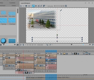

Eine Flexi-Collage mit 2 Bildern, wenn man dort erst das eine, dann das andere Bild anklickt wird beim 2. Bild nicht das Bild (der Bildrahmen) aktiviert sondern der Textrahmen. Man muss erst die Flexi-Collage aktivieren und kann dann das betreffende Bild mit der Maus in der Flexi-Collage selektieren, dann wird auch der Bildrahmen des entsprechenden Bildes aktiviert. Klickt man dann wieder auf das zweite Bild in der Collage, ist wieder der Textrahmen aktiv.

Das ist ein Verhalten, das man nicht absichtlich herbeiführen kann. Es passiert nur in ganz bestimmten Konstellationen.
In der Vergangenheit hat sich die Verwendung einer alten eigenen Ansicht als Auslöser herausgestellt. Ein Zurücksetzen auf die programmeigene Standardansicht und ein Neuerstellen der gewünschten Ansicht hat in der Regel Erfolg gebracht.
Vielleicht hilft das bei Ihnen auch, ansonsten müssen wir da noch genauere Angaben haben, was genau zu diesem Verhalten führt, d.h., welche Schritte vorher ausgeführt wurden.

Wir haben jetzt doch einen Weg gefunden, das Verhalten zu erzwingen. Es passiert hier immer, wenn die Manuelle Eingabe geöffnet ist. Schließt man sie, ist alles, wie es sein sollte.
