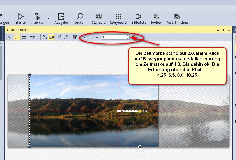

ich habe schon bei der Version 12.1.04 direkt bei AS mit einem Mail auf den Fehler hingewiesen. Auch jetzt in der Version 12.1.08 ist er noch vorhanden.
Fehler:
Ich erstelle eine Panoramafahrt mit 2 Sekunden Standzeit. Beim setzen der 1. Bewegungsmarke, springt die Zeit auf 4 Sek. Das ist soweit korrekt.
Wenn ich nun die Zeit über die Pfeiltaste erhöhe, sollte dies in 0,25 Schritten erfolgen. Also 4,25, 4,5 .... Die Realität ist 4,0, 4,25, 6,5, 8,0, 10,25 usw.
Der gleiche Fehler tritt beim erstellen eines Bewegungspfades auf. Wenn ich nur so auf die Pfeile Aufwärts und Abwärts klicke, (keine Kamerafahrt oder Bewegungspfad), sind die Zeitsprünge korrekt. Also 0, 0,25, 0,5 etc.
Auch beim reduzieren der Zeit, kommen unsinnige Werte zustande.
Gruß Jürgen
J. Koch
Beiträge: 4054
Re: Die Erhöhung der Zeitmarke über die Pfeile, hat einen Bug
Der Fehler ist noch auf unserer ToDo-Liste. Im Moment bleibt leider nur die Eingabe per Tastatur, oder Sie nutzen die Manuelle Eingabe.

habe gerade die Version 12.2.01 getestet. Fehler behoben, Anwender glücklich. Dankeschön :D
