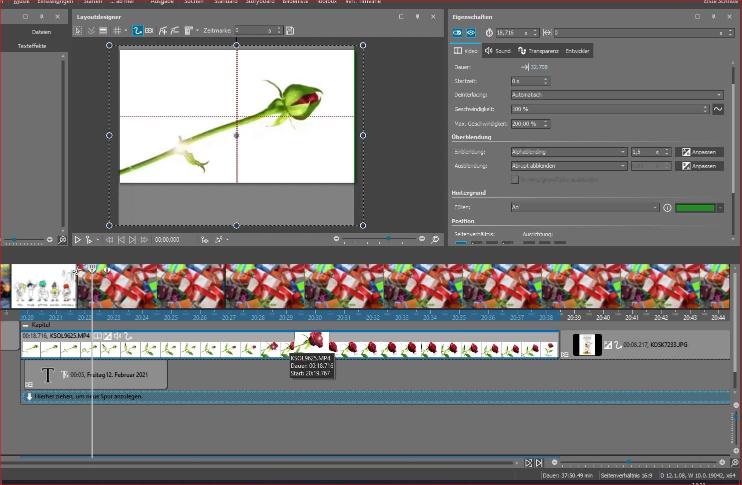

Irgendwie verstehe ich das nicht...
Warum werden in der Hintergrundspur noch andere Objekte als im Layoutdesigner angezeigt?
D.h. wenn ich das markierte Foto bearbeiten will,
dann muss ich so lange warten bis die Hintergrundspur abgearbeitet ist.
Wie kann ich das verhindern?
Wenn ich 'ab hier -Playhead-' starte,
dann soll es auch dort losgehen.
[Edit] Hinweis: Die Spur heißt Hintergrundspur. [d.R.]

Re: Layoutdesigner + Hintergrundspur
Hallo Günter,
erst einmal kannst Du die Hintergrundspur mit der Maus zusammenschieben, so dass sie nicht mehr sichtbar ist. Dann gibt es ja die Einstellung "ab hier" (dort wo der kleine Pfeil drauf liegt) und dort kannst Du wählen ab markierten Objekt oder ab Playhead. Du müsstest letzteres auswählen.
[Edit] Hintergrundspur
- Beiträge: 4029
Die Hintergrundspur zeigt an, was zum jeweiligen Zeitpunkt im Hintergrund liegengeblieben ist. Deswegen erscheinen die entsprechenden Thumbnails erst nach Ende der aktiven Laufzeit eines Objektes, solange, bis sie von anderen vollständig verdeckt werden oder auch wieder, wenn alles darüberliegende abgeräumt wurde.Günter Pischel hat geschrieben: ↑Di Feb 16, 2021 14:37 Irgendwie verstehe ich das nicht...
Sie ist keine Anzeige dessen, was im Layoutdesigner dargestellt wird. Das wäre redundand.
Um beurteilen zu können, ob das, was in der Hintergrundspur angezeigt wird, korrekt ist, müsste man daher alles, was vorher liegt, kennen.
Liebe Frau Kerstin Thaler,
lieber Micha,
danke für eure Antworten...
...ich werde es mit dem 'ab markierten Objekt' versuchen.
lieber Micha,
