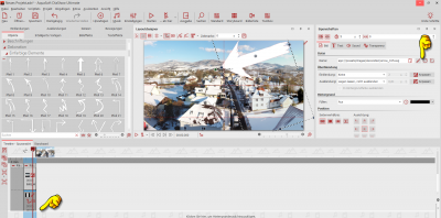

bisher habe ich für "Hinweise auf Details" immer eigene Bilder verwendet (z.B. einen Zeigefinger, einen Zeigestock o.ä.).
In Dia Show 12 Ultimate in den "Dekorationen" gibt es "Einfarbige Elemente", die ich auch verwenden könnte, z.B. einen weißen Pfeil. Anwenden kann ich den - aber: Kann ich den auch einfärben, z.B. in rot? Irgendwie finde ich nix ...

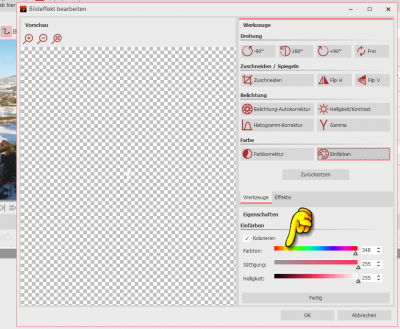

Servus, im Eigenschaftsfenster ist neben dem Namen ein Pinsel, mit dem kommst zu den Bildeffekten und dann auf "Einfärben" klicken. Dann "Kolorieren" aktivieren und mit den drei Möglichkeiten Farbton, Sättigung und Helligkeit die gewünschte Farbe einstellen. Leider kann man nicht mit einem Farbcode die gewünschte Farbe einfach erzielen.

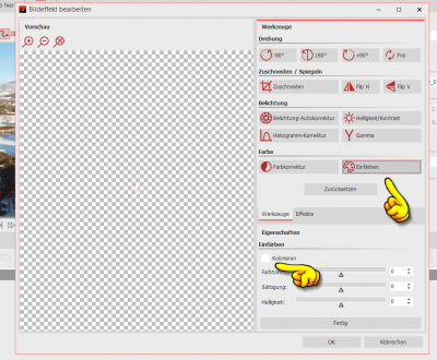

Re: Einfarbige Elemente: Einfärben möglich?
Hallo Gerhard,
Danke für Deine rasche Antwort.
Leider will ich damit bei mir keine Änderung der Farbe des Pfeils erreichen. Was mache ich falsch (s. beigefügte Bilder, wobei ich beim letzten Bild immer auch etwas varriert habe - keinerlei Änderung am Pfeil bei mir ...).
Vielen Dank im Voraus,

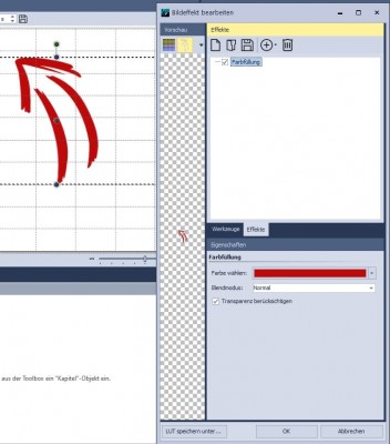

wähle einmal "Farbfüllung" unter Effekte im Eigenschaftsfenster und wähle Deine Farbe aus. Das müsste funktionieren.
Bei mir funktioniert auch die von cooler-Rechner beschriebene Methode mit einfärben, allerdings wird die Farbänderung erst sichtbar, wenn der Regler für Helligkeit einen negativen Wert annimmt. Ob das so gewollt oder so richtig ist, kann ich leider nicht beurteilen.
Danke, habe es nun noch einmal probiert wie cooler-rechner empfohlen hat - und nun auch tatsächlich Effekte erzielt ...
Es war das Verschieben der Helligkeit auf die Dunkelseite, wie KlaWeLi schrieb.
Reisender: Welche "Farbfüllung" meinst Du - ich finde auf den Eigenschaften nur Farbkorrektur und Einfärben (und Einfärben leistet das Gewünschte).
Der Trick für mich dann übrigens: Im Vorschaufenster des Eigenschaftsfensters den Pfeil stark vergrößern (den weißen sieht man nämlich so gut wie nicht), und dann sieht man tatsächlich all die Änderungen an den Farben des Pfeils die mit Spiel an den Reglern erreicht werden können - dies braucht man m.E. auch um das Ergebnis zu bewerten.
Es gibt neben dem Werkzeug-Tab, der nur ein paar grundsätzliche Bildveränderungsmögichkeiten enthält, noch den Effekt-Tab, mit komplexeren Optionen. Dort ist unter anderem auch die Farbfüllung angesiedelt, die m.E. sogar intuitiver ist.
Wenn Sie Ihre Elemente aufwändiger umfärben möchten, kommt auch der ganz neue Bildeffekt Farbverlauf in Frage. Um schnell zu sehen, wie so etwas wirken kann, empfiehlt es sich, einmal die mitgelieferten Farbverläufe unter Bildeffekte durchzuprobieren und diese ggf. anzupassen.
Servus Michael,
so sieht die von "Reisender" bzw. von Frau Thaler vorgeschlagene Variante aus. Hat den Vorteil, dass du dort mit dem Farbcode die Farbe festlegen kannst - man lernt nie aus bei der Vielfalt der Möglichkeiten.
