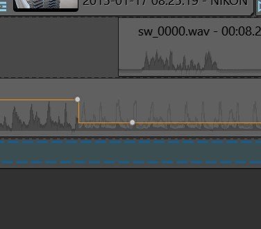

Bei mir wird immer wieder die Tonspur geknickt anstatt daß die Lautstärke linear abnimmt
wenn man 2 Punkte setzt:

...das unschöne Problem kann ich bestätigen.

Betrifft das die Hintergrundmusikspur oder das Soundobjekt? Ersteres verhält sich bei mir korrekt.
P.S.: Auch die Soundspur vom Soundobjekt verhält sich bei mir normal

Ist ein Soundobjekt.
Tritt auch nicht jedes Mal auf, sondern kommt nur sporadisch vor.

Ist vor allem eigenartig, weil der für den Knick dringend erforderliche Eckpunkt fehlt.

Es war zunächst alles korrekt, dann hab ich den unteren Punkt ein wenig verschoben mit dem angezeigten Ergebnis. Um das korrekte Verhalten wieder zu bekommen musste ich die Punkte löschen und neu setzen. Mit verschieben war das nicht mehr hin zu bekommen. Während des Schiebens wird die direkte Verbindung angezeigt. Sobald man den Punkt loslässt wurde wieder die Ecke draus.

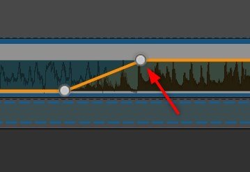

Ist das ein neues Feature?
Bin grad drauf gekommen wenn ich den oberen Punkt mehrmals hintereinander anklicke dann wechselt die Darstellung durch:
lineare Einblendung
"geschwungene" Einblendung
aprupte Einblendung

Ja, das ist neu, die Eckpunkte können jetzt per Doppelklick in ihrem Verhalten geändert werden. Ich habe gerade damit in der Transparenzdarstellung und Tonspur gespielt. Was Du beschreibst, ist kein Fehler, sondern sie völlig normales , wenn auch neues - Verhalten der Stages 12 (not a bug , a feature). Ich finde es ganz praktisch und speziell für die Kurven, die die Sichtbarkeit steuern, habe ich deutlich mehr Möglichkeiten.
Ich vermute mal, Du hattest aus Versehen auf dem Punkt mit Doppelklick gearbeitet (oder nervöser Zeigefinger :wink: )
EDIT:
Für das Verhalten musst Du schon einen Doppelklick ausführen. Nacheinander immer wieder auf denselben Eckpunkt klicken bringt nichts.

Ja, jetzt ist das Verhalten klar.
Die Doppelklicks kamen vermutlich daher daß (nur bei mir?) die Anfasspunkte der Tonspur immer wieder nur sehr unwillig reagieren.
Das hatte ich in der V11 auch schon.
Mir kommts so vor als ob das Programm teilweise mit irgendwelchen Hintergrundaufgaben beschäftigt ist. Wenn man in der Zeit auf so einen Anfasser klickt passiert erstmal gar nix, der reagiert einfach nicht. Irgendwann funktioniert's dann plötzlich, dann geht's auch recht geschmeidig.
Ist halt nur doof dass man da nur raten oder eben probieren kann wann das Programm so weit ist daß die Anfasser vernünftig bearbeitet werden können.

Ja, diese Trägheit, die seit der Stages 12 ganz besonders deutlich wird, ist noch ein Manko. Ich hoffe, AS findet noch die blockierenden Prozesse und stellt sie ab. Hat in der Vergangenheit auch immer ganz gut geklappt...
